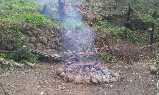

草木灰好厲害 可以洗手 可以染布 可以做肥料
但是我弄了一堆草一堆樹枝 卻不知道怎麼燒比較好?
在土地上怎樣才可以燃起來?怎樣才能收集起來?
怎樣才能低溫燒盡?
附近有人家該如何避免灰燼亂舞?(要先看好風向?)
先生竟然拿打火機燒半天燒不起來
有沒有達人可以分享...

你該不會是用剛割下了新鮮的草木吧?
曬乾的草木挖個大洞或用磚塊圍一圈或油桶,丟下去直接燒,最後燒剩的就是木草灰了
不如易燒倒點汽油在燒囉。

發表於 2016-11-15 22:33:31 | 顯示全部樓層
在土地上怎樣才可以燃起來?溫度到達燃點、有可燃物、有氧氣(燃燒三要素)
怎樣才能收集起來?收集灰嗎?挖洞放容器裡或是燒完再把灰掃起來
怎樣才能低溫燒盡? 悶燒
有風就會飄
但是要亂舞的話
風勢也算強了
所以就挑一個晴空萬里無風的日子囉
先放乾的
等燒起來
再放溼的
就會悶燒
煙會很多
不怕被人撿舉
這招應該可用

發表於 2016-11-15 23:24:30 | 顯示全部樓層
堆起來別急著燒,日曬三五天翻身,主要是夠乾燥,風勢強也不要燒.
乾燥除了容易起火,快速燒盡沒有濃煙(不要悶燒)較不會影響鄰居.
至於低溫可能沒辦法.

發表於 2016-11-15 23:25:15 | 顯示全部樓層
可以類似這樣燒

發表於 2016-11-16 15:29:13 | 顯示全部樓層
本帖最後由 tomchen168 於 2016-11-16 15:34 編輯
有很多嗎?可以用燒金紙的桶來燒(桶有大有小看你的需要)!!灰比較好收.草要乾先大概捆一下,先燒一張報紙,再丟一些乾草.可以蓋蓋子悶燒,灰比較不會亂飛.

發表於 2016-11-16 17:53:35 | 顯示全部樓層
最近差點成了草木灰達人,只是明明颱風後的雜枝,燒了五六天成灰了,想說裝成幾袋來備用。煞有其事的拿了些飼料袋圓鍬鋤頭來裝,可是怎麼裝都裝不滿,回頭一看飼料袋到處都是破洞,還越破越大的。算了!再過半個月再來看看
