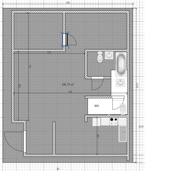

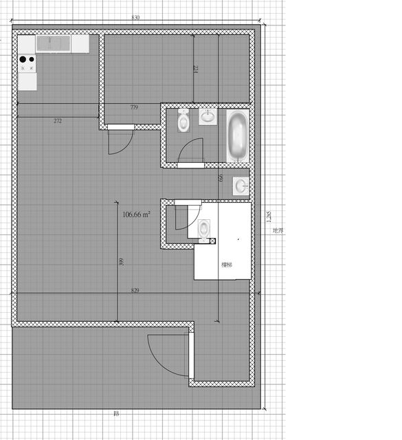

發表於 2016-11-19 20:40:27 | 顯示全部樓層 |閱讀模式
小弟想了一個多月還是想不出合理的配置.....想拜託各位前輩 給我一點意見謝謝

發表於 2016-11-24 12:40:37 | 顯示全部樓層
to chenglin:
多嘴純參考.
*.先不使用繪圖軟體.以便省時.
可用EXCEL調整為方格.即可以顏色.放置出大約格局.
格局出來後.再使用繪圖軟體詳細畫出
您的建物約為32坪出頭.且至少有二樓.
是相當大的空間.上年紀後.擦地板會越來越吃力喔
(這麼大的屋.都能放兵乓桌了.以後到府上打桌球
1.若要做到<每個空間.都至少2窗>來採光通風.
或1門1窗.可形成通風.防潮防霉.並增加火警地震之逃生通道.且具省電節能之環保效益.
則.
三合院 優於 L型 優於 長方形 優於 正方形.
這點.您用EXCEL多畫幾個著色圖.自會明白
2.您兩圖.都缺<安定面>.
意即.主廳擺放桌椅之靠牆面.此面需夠寬.讓座於椅上者.不被後方來人驚嚇到!
且.安定面所面對的方向.應有
2-A.能看到大門入口處.何人進出.
2-B.能看電視.不被光源造成電視逆光.
2-C.若能同時看到.誰在上下樓梯.則更優.
3.下圖雖可形成安定面.但(以圖面的東西南北而言)
3-A.若坐西朝東.以電視櫃+書櫃.鏤空是可看到進出大門者.但卻看不到外景.(在背後)
3-B.若坐東朝西.以薄牆或屏風分隔出安定面.雖可有景.卻看不到大門.
4.您既然能有長與方之選擇.可見您的土地應超過53坪.若為農地則當然更大.
所以建議您.如第1點.多嘗試其他格局.也許會有收穫
再不然.也可用紙張.剪裁出<廳.房.衛.廚>等.
然後在桌上地上.先推演出滿意的格局.
再動用繪圖軟體不遲喔
5.一樓孝親房.似稍小了些.無論居者何人.都需考量到桌椅衣櫃之空間.實用性才高喔
(上年紀後.爬樓梯越見吃力.就會是您夫妻的主臥了)
此房若能規劃為套房.(亦即加上衛浴).三十年後.您會方便很多的!
6.若為60坪~百坪之建地.則另需考量到西曬問題喔

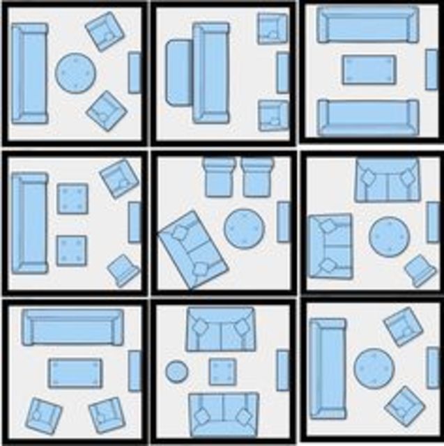

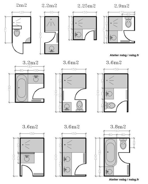

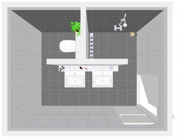

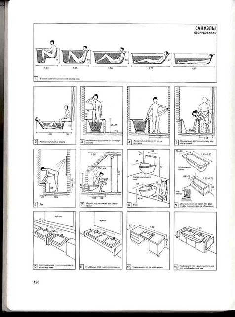

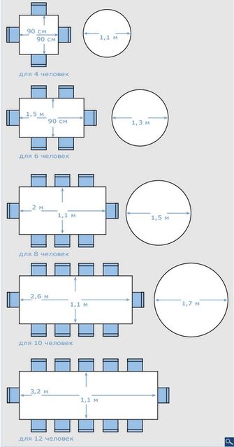

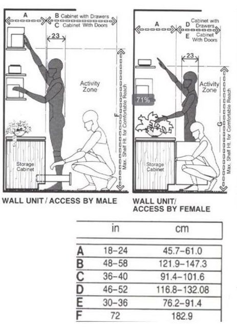

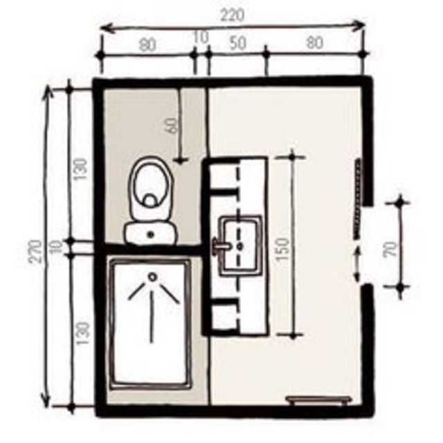

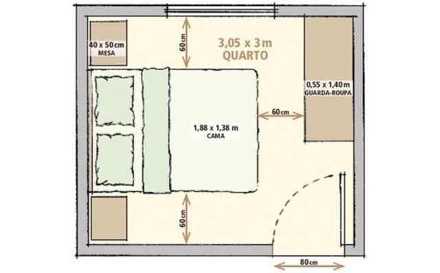

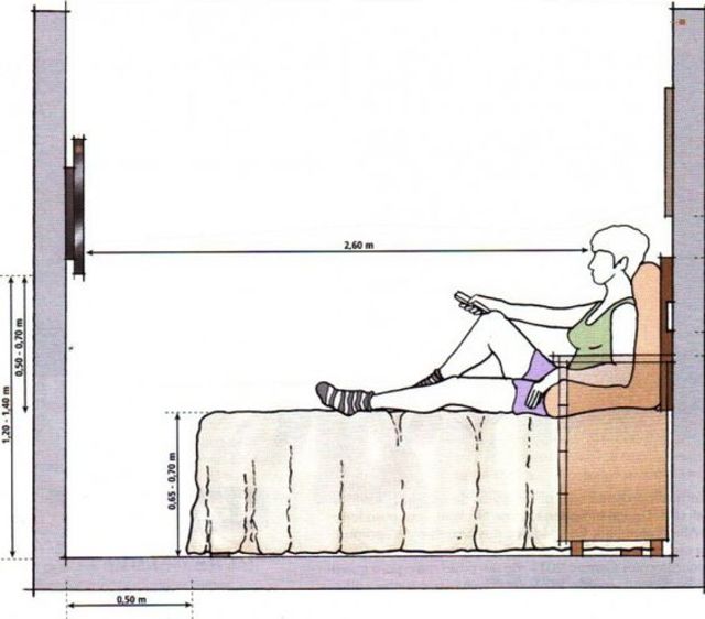

發表於 2016-11-24 15:25:29 | 顯示全部樓層
本帖最後由 Jim0524 於 2016-11-24 15:27 編輯
隔間尺吋還是要跟距傢具和衛浴等尺寸考慮再配合理想的動線和操作空間,我貼上一些我看過的示範圖給你參考! 至於家具尺吋你可以上IKEA 去看,用來參考用! 大概就是那些尺寸了! 另外可以 HappyWise 大說的用excel 或是Word 的繪圖弁鄖怳堣o劃出大件家具(床,衣廚,沙發,嶽?..) 衛浴和廚具! 放在你的隔間尺寸,再去檢視走道動線夠不夠寬? 床瞻U去後走道夠寬嗎? 衣廚門打的開嗎?

 樓主| 發表於 2016-11-24 19:11:05 | 顯示全部樓層
謝謝 個位先進的回復
小弟只會簡單的Sweet Home 3D
確實是缺少安定面 才會猶豫不決
主要是農舍現在 限制問題 本來想方正但因水溝道路占用 需列入10%內
才會延伸出長方形的規劃 +化糞池不想放屋內也是一個因素
HappyWise 小弟家7口人 所以不算大 2樓3樓好規劃 一樓開放空間比較頭大
目前規劃是坐北朝南 採光4面都可以 以後農業設施會在西側
