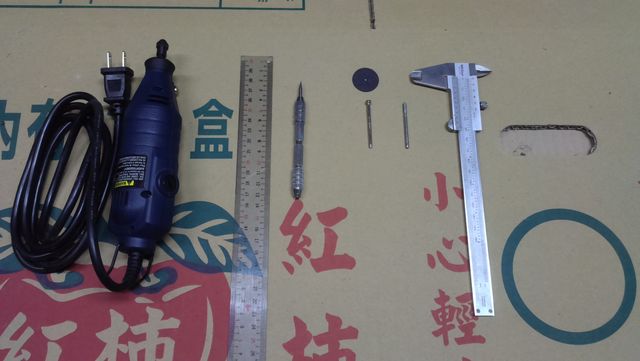

翻箱倒櫃的找出一些工具,
由右而左
小弟數十年前讀內思高工機工科用的游標尺,
鑽石磨棒--> 不是這裡講的切斷用,而是用來磨好久前講過的多齒(49齒,60齒.....)的碳化鎢(鎢鋼)圓鋸片。
7塊錢一片的外徑1吋厚度1mm,黑色碳化矽切斷片,及其安裝柄。
筆型手鑽,及其前端尖尖的碳化鎢畫線針(這是碳化鎢鑽頭斷了的鑽柄打磨而成)。
我家小朋友的塑膠尺,鋼尺比較好,比較不會因施力大而磨損。
24K RPM 每分鐘2萬4千轉的 小型手提砂輪機或稱刻模機,刻磨機...

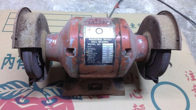

還有第一張照片沒入鏡的好用工具,買地時,老農夫送的砂輪機。

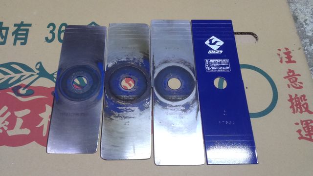

各種不同使用歷史的刀片,(一定有home友這麼想: 這樣就磨掉  討債!!)

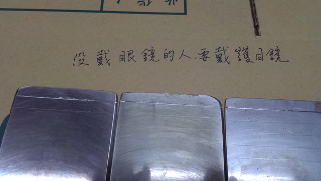

全新刀片時,就必須精準的刻畫出深刻(ㄎ ㄜ 一聲ㄎㄜ)的線條,
因為我的量測基準面是刀片兩側最前緣。使用後,圓弧形磨損,就很難對準畫線/刻線。
將線條深深的刻入刀片,以免使用後,刀面磨損,線條不見了。
使用後若發現線條模糊了,這就是第一次刻得不夠深。
剛開始用切斷片在線條中心磨切出淺淺的溝時,速度要慢,要小心,
務必使淺溝的中心恰符合線條。
上一段加工形成的淺溝,就是這時候快速前後移動刻模機切斷片的導槽,
只要不要太誇張的往旁施力,一般切斷片前後移動時是不會跑到槽外的。

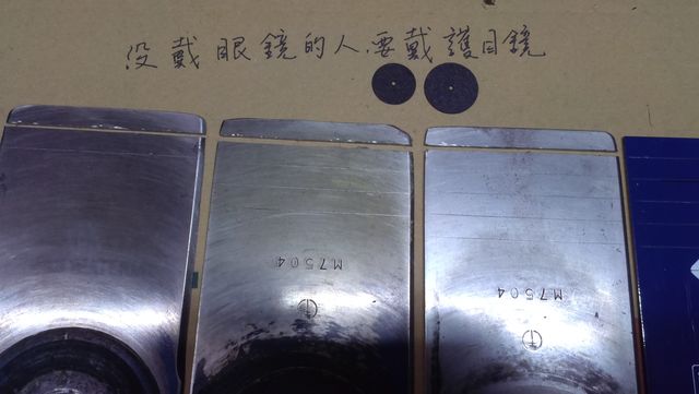

這裡要特別注意的是不要過熱讓硬化鋼材退火,切斷片磨切刀片銳利的部分,時間要短,要快,不能讓鋼材過熱。
我積了好幾片才一起拿來切,
感覺有點燙手時就換邊,再燙手就換片,
到所有的磨完第一輪時,第一片已冷卻。
熱心的看倌或雪|建議置一桶水不就可以隨時冷卻了嗎?
打水要到外面稍遠的地方,
說來不怕您笑,我怕黑,農地外面天黑後除了螢光,星光...所以  唉~~!  將就吧!
對了,我自己 "年紀到了" 戴眼鏡了 XD,一個小鐵屑飛到鏡片上,
這才想到或釦O人眼力好,平時不戴眼鏡,忙補上一句不戴眼鏡的人,要戴護目鏡。

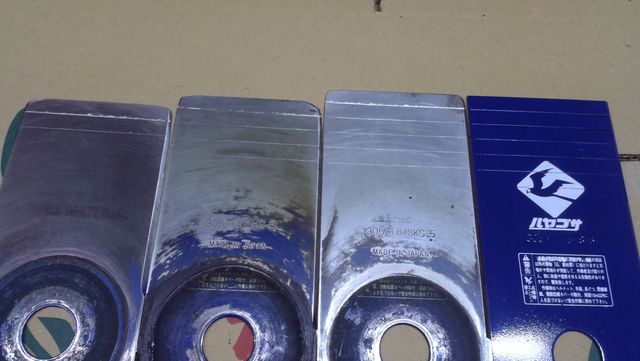

輪番的切割,終於感到刻模機時而變得輕鬆而加速時,將刀片拿起來看,
會看到背面鼓起來了,這就表示鼓起來的部分快要磨穿了,
這時要先處理銳利的兩側刀緣,讓刀身的材料先幫忙頂著,撐著,
讓刀緣先磨穿,比較能保持刀緣的形狀和銳利。
最後薄薄連著刀身的殘料,會因材料支撐力不足而下垂,直接摘下殘料即可。
這樣的舊刀片,又是一尾活龍,殺起草來,威力不減當年  哦不! 不是當年  而是前幾天!!
用過的切斷片和全新的比較一下,好像下次還能再拿來切幾片,所以這次切斷片7塊錢只用了4塊錢  XXD!!
再把切妥的刀片拿到老農夫牌砂輪機上,磨出銳利的刀鋒。
不需磨太長,每一刻痕的距離是10mm,就磨利那10mm即可。
經過這樣的處理之後,一片就頂多片用啦!!
