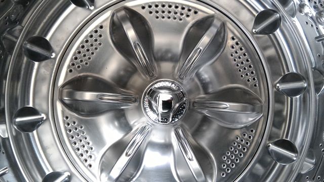

發表於 2016-11-29 17:22:37 | 顯示全部樓層 |閱讀模式
如題,LG洗衣機中間這能拆嗎,每次槽清洗時,會從這冒出髒屑,所以想了解這能拆嗎?
謝謝
