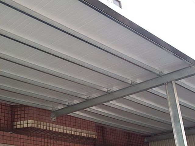

     大家好, 想請問在都市建地, 苗栗縣頭份市, 兩邊臨十米路的角地上, 欲搭建約十格的停車位來
月租, 如果用15cm C型鋼, 該怎麼誘~比較不會觸犯法條. 建蔽率50%, 該建地寬約8米,長約25米.
只搭建棚子, 有屋頂沒圍牆, 申請建照也不會過,  申請停車場也不會過. 該怎麼實現較好.
停車格預計是 長5M*2.5M寬*2M高
另這樣的C型鋼, 耐得住颱風的侵襲嗎? 另用汽油桶的獨立基樁夠嗎? 謝謝回答
附圖是H鋼, 但我用C型鋼15CM的

沒申請全是不合法的,一般不會拆
但地價稅會比空地高。

目前是空地,地價稅10/1000大4000多元, 蓋停車棚大概會有房屋稅吧! 除非只畫格子,不搭棚子.

觀念上好像不跟屋子連在一起,做出點空隙,這樣好像就不是屋舍的一部份。
以上只是感覺,也請先進指教

旁邊的房子不是我的,我只是借用圖.

先把固定地面鐵片鎖好
再一次將所有物件逐一鎖上
都不要焊,設計算好來一天施工完成
蔡先生 + 20 太棒了!

申請為停車場 應該還能減免地價稅吧.......可去問看看........

沒那麼簡單, 10個車位很少, 申請為停車場要開放臨停.
可以去查查該縣市的停車場設立獎勵條款

是的,沒那麼簡單,我不做臨停,因為要設備及人力,只做月租.
停車場設立並不適合我.
只是說,,如果蓋屋頂及C鋼柱子,能申請甚麼,似乎只能違建吧!

請教前輩:
鐵皮屋的梁椼一般都用鎖螺絲固定,如果用銲接的話,對颱風、地震硬撐會怎樣,需不需要修改 ?
