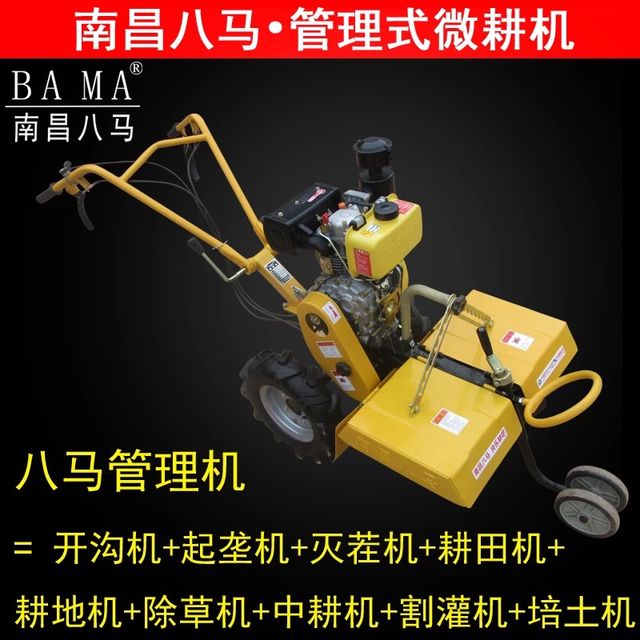

看到網路上的介紹
南昌八馬田園管理機大棚除草開溝培土機旋耕中耕機微耕機起壟機
不知道有沒有站友買過這台機器
效果有像他的介紹一樣厲害嗎?

發表於 2016-12-5 23:59:09 | 顯示全部樓層
分享類似的經驗
之前買了川島的400那一台...號稱可以開溝...
也上網看過視顏.覺得不錯..
結果買來後...它的開溝功能  超級 超級難用...
現在都直接用土扒開溝..
廣告往往會誇大
大陸的機械,我是覺得還OK啦..
品質是差了一些..但反應在價錢上
之前鑽土機,發不動...找附近的農機行..也願意修..
不願意修的話..有些淘寶的商家..會賣零件,買來自己換,也OK
還有提醒一下.剛看它視頻.說紙箱包裝...海運來台的話,得木箱喔.
有買的話,記得分享一下使用心得...(好用的話,我也想買一台)
我現在手上川島那台,分享使用心得
好處就是輕
缺點,就是開溝不行,雜草太長不行(會捲到刀片下)
馬力太小,重量太輕.
(南昌八馬那視頻3分鐘處那種情況,水稻收割完後,根部還在的情況,是無法翻土)
(玉米收割完,,根部還在的情況,也一樣)

這台是說8馬的管理機
馬力應該是比川島400多一倍吧!
詢問過賣家,台灣新竹也有跟他們買過
說效果不錯,但問不到是那位前輩買的
所以想說上來問問各位前輩們是否有接觸過這台機器。

發表於 2016-12-7 14:54:01 | 顯示全部樓層
bedbtve 發表於 2016-12-6 09:48
感謝分享
如果有買,再分享出來
越重的機器 越好翻土
圖片都寫微耕機了 效果當然也是跟折疊式中耕機一樣
不夠重

 樓主| 發表於 2016-12-8 15:31:55 | 顯示全部樓層
Zefram 發表於 2016-12-7 14:54
越重的機器 越好翻土
說明上說全機重80公斤
這樣會不會太輕了!
麻煩大家再指導
700920
發表於 2016-12-12 15:05:24 | 顯示全部樓層
bedbtve 發表於 2016-12-8 15:31
說明上說全機重80公斤
這樣會不會太輕了!
一般算小台的中耕機 都有120公斤重了
真的要用 台灣買 多花點錢就可以
或是買中古機
