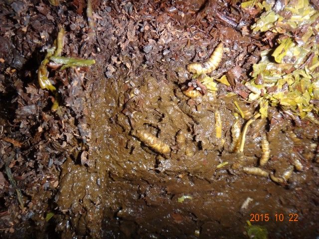

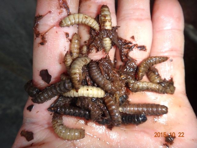

我是放置茶葉堆肥後自然產生的
原則上~蒼蠅和黑水虻的環境不同,很難去影響蒼蠅的環境!
我利用黑水虻來幫我堆肥,同時將植物性腐質葉類變成昆蟲的排遺,
有點類似在土壤裡放蚯蚓,一段時間就被蚯蚓轉化土質!

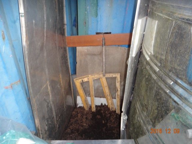

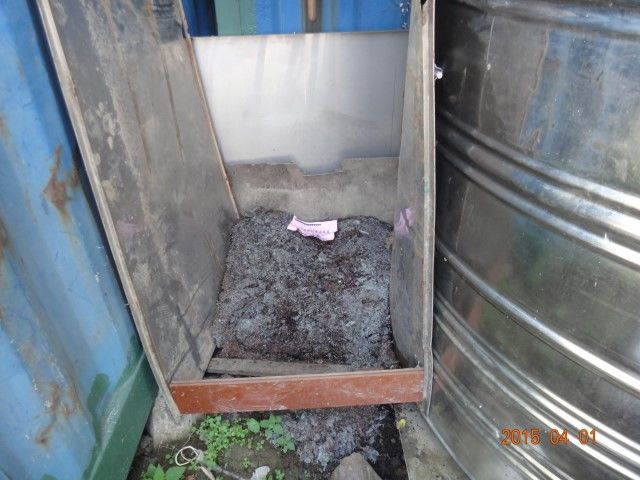

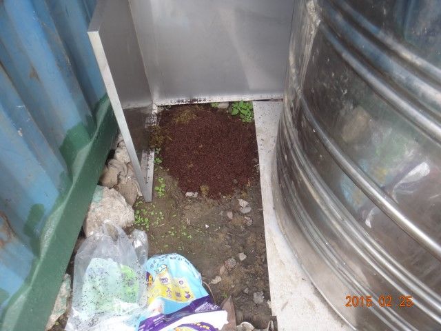

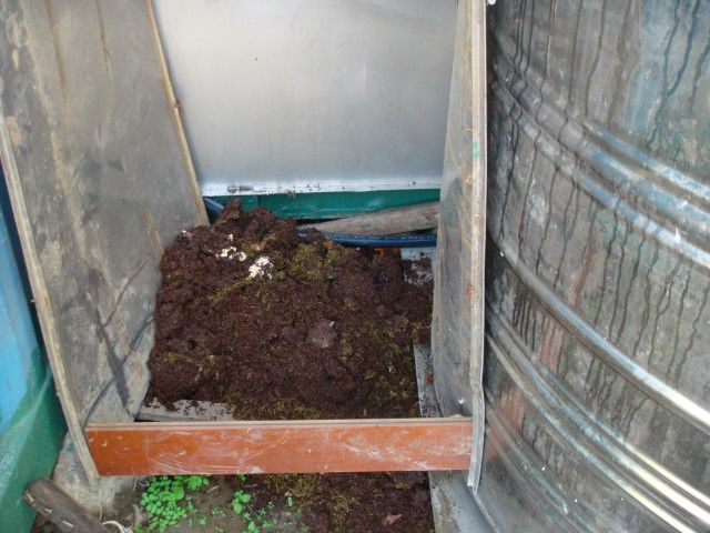

發表於 2016-12-8 17:45:41 | 顯示全部樓層
黃綠紅 發表於 2016-12-8 09:06
氨基酸及蟲的消化液
但是該混合水幾倍...
請問這些是如何應用呢??.
大致上是這樣,看圖應該就懂了!
風的走向是左至右,這位置不通風,但是屬於水塔邊,算涼爽區!
到底溫度的變化會不會影響?我不曉得,現在又換了另一個環境,屬於正面撞風!
缺點是會有很多果蠅(不是果實蠅)
因為我的茶葉都會混一點點飲料店的生活廚餘!比例大概只有5%,在道下去後一個禮拜是果蠅最嚴重的時候!
但是在圖面上這個位置,不通風的環境,果蠅的狀況很快就沒了!
初期測試是水塔常常會溢流水,黑水虻的幼蟲就很喜歡順著流水爬到水塔裡面喝水!!
感覺受潮後的腐化程度會比較容易爛!
只是爛的程度都是糊糊的~
我幾乎沒再翻攪,有那麼多小幫手,比我翻攪還有用~
反璞歸真,重新開始!
別再給我評分了~要丟就丟零分

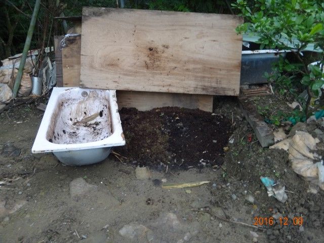

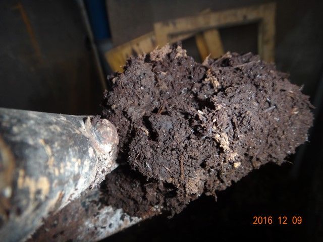

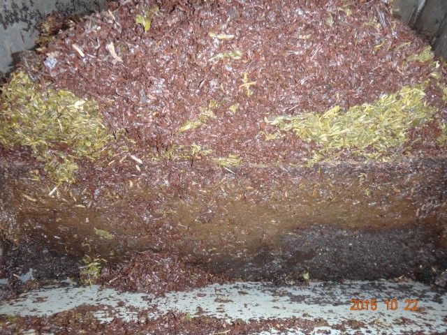

發表於 2016-12-9 19:00:10 | 顯示全部樓層
黃綠紅 發表於 2016-12-9 08:38
我是想用不鏽鋼桶裝,開啟個通風口,採用果蠅進不來的細網 再下去養看能不能降低果蠅的繁殖!!
不然我那 ...
不太建議用容器裝~
你是要做堆置還是要做發酵???
堆置的話我會建議親土性!
不管是哪種蟲,只要沒有壞處的都無礙!
加上即使你使用細紗網,果蠅還是會入侵,是果蠅不是果實蠅,果實蠅是像蒼蠅這麼大隻,果蠅則是比鋏蠓大一點!
紗窗的網目不夠細,一樣會鑽進去~

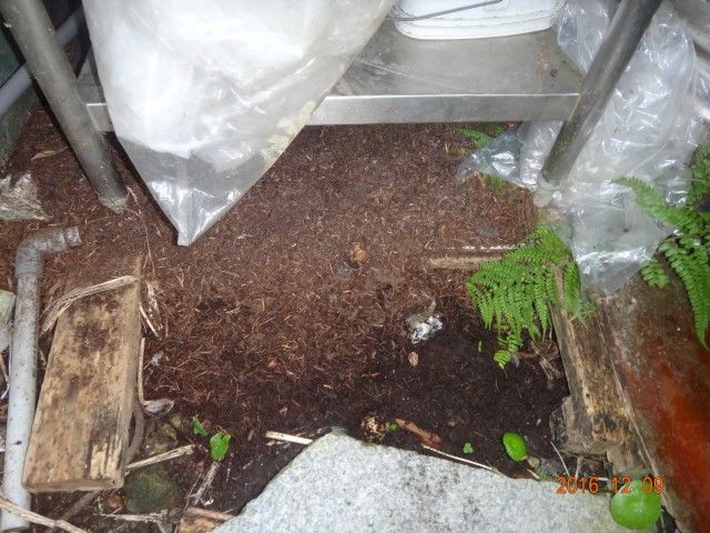

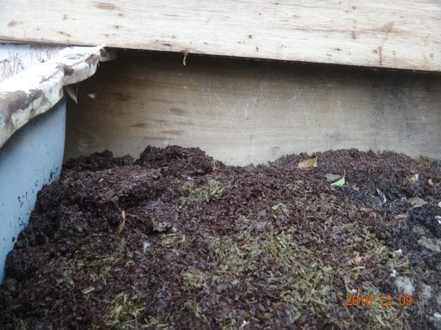

這是流出來的部分,堆置茶葉時,表層容易乾燥
這是目前的狀況
看得出來土的腐化已經完成了
黑水虻也不知道跑哪去
這是新的環境,直接對著風口!
下雨天的話我如果記得的話會拿木板輓菕I
最近剛放的茶葉
米粒 + 20 太棒了!
反璞歸真,重新開始!
別再給我評分了~要丟就丟零分
