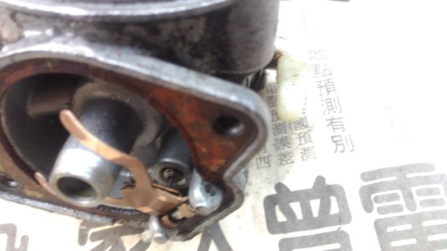

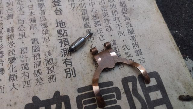

最近割草機怪怪的,一催油門,就會從化油器的溢油口漏油,催越大,漏越多,有調過銅片調整浮筒油面高度,還是會漏,可能是三角油針止不住油,不過沒發動,靜放一天,是不會漏油,也試過拆下化油器,直接從進油口加壓灌水進化油器,看浮桶會不會止住水,結果是不會漏,但只要進油,發動引擎,催油就是催越大漏越大, 是壓力的關係嗎?
仔細摸三角油針前端尖頭橡皮,似乎有凹陷,應該是掛了吧, 不知有沒有單賣三角油針,否則整顆化油器要換,要花不少錢...
小松BK4301

站大好像搞錯方向了咧...那個是浮筒的頂針,在油杯滿了的時候會頂住進油孔讓油流不下去油杯而已...照您的說法它不會漏油,表示它是OK的...
應該是從化油器的上方拆開接到油門線的那端,裡頭那根才是油針哦!那根油針上頭有三條溝,有一個環扣在上頭。當拉油門線時,那根針就被拉起,油就從孔的下方往上溢進入混合氣體的腔裡頭。那根油針是有在單賣或更換的,通常先期的處理方式是拿出來用細砂紙磨一磨後再塞回去看O不OK...

我說的就是浮筒的頂針,就是浮筒下沈時,油會進來,浮筒上升時會頂住,不再進油,那個不叫三角油針嗎? 還是我一直誤會?
借張摩拖車的化油器來解釋...

聽說...試能不能頂得住注油是將銅片往上推,然後用嘴從進油孔用力吹氣,正常應該是不能夠吹得進氣的,站大要不要試看看,多試幾次,如果都吹不進氣表示那兒並沒有問題的哦...
小松G45L的浮子式化油器在對岸很便宜的,買回來拆零件都還伐算咧...對岸賣的G45L用的浮筒式化油器
通常那東西在農機行都是拆人家報廢的來拼裝,但印象中好像只有(阻)油針算是消耗品有得買到新品...

非正式  ,偏方,(有些買不到)我是用金鋼砂打磨,目前沒失敗過,若 失敗不要投訴。

把銅片下壓增加浮筒的作用看能不能改善,銅片很薄用久了會往上而使浮筒作用降低,
油針露天有賣不過一個要2-300,似乎換新的化油器比較划算也能確實解決問題

之前有試過把銅片下壓,好像還是會漏,昨天試著把連接三角油針的銅片距離用一字起子撐大一點,試了幾分鐘,似乎沒有漏了,不過還是要實際割個一小時,才能了解是否會漏...

露天也有賣,一個800元,大陸的250元,淘寶過水後,大都要三倍的價錢...
