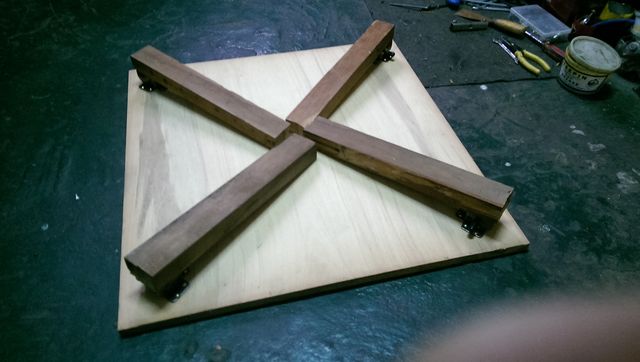

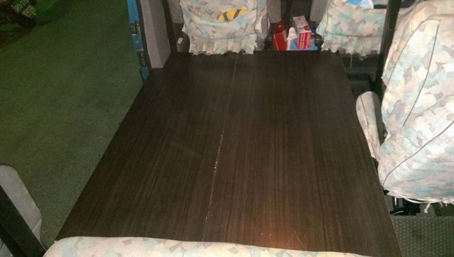

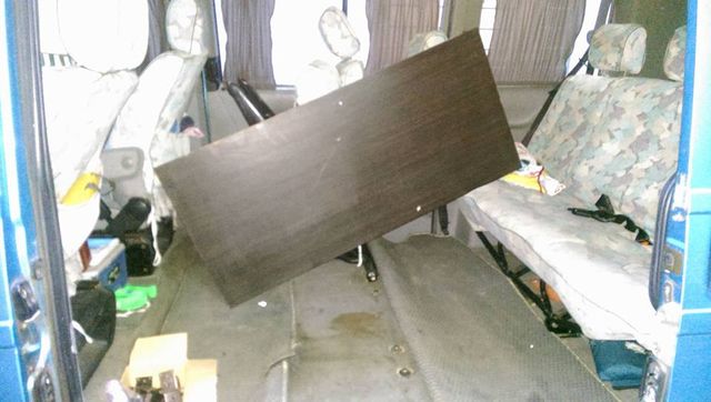

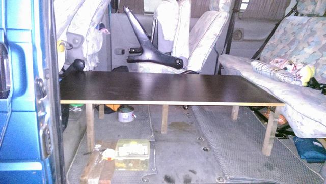

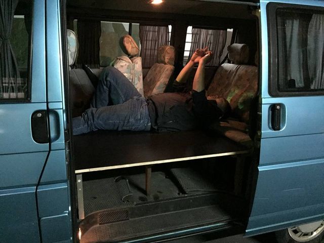

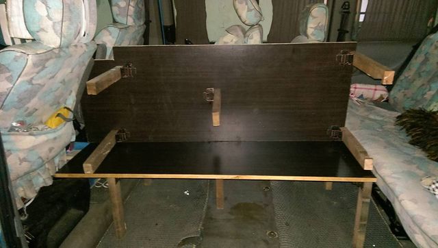

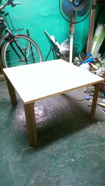

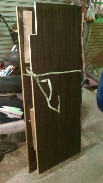

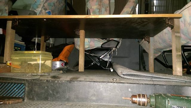

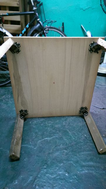

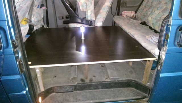

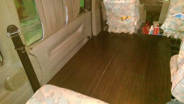

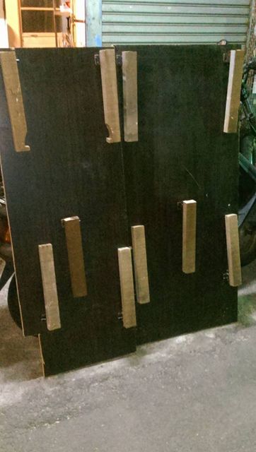

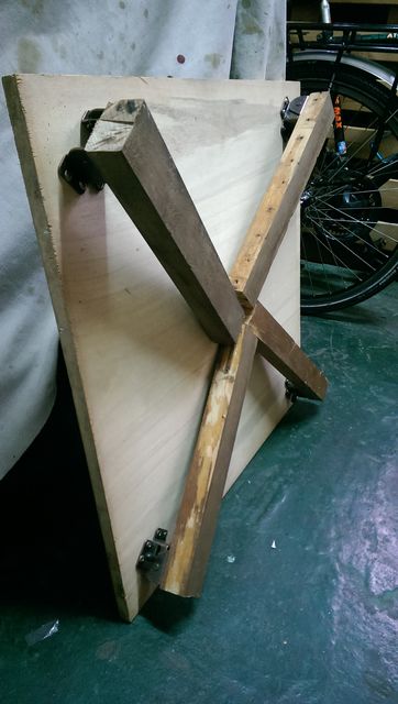

車 床
車種:95年 T4 2.0手排
材料: 別人不要的六分貼皮木心板
廢角ㄚ
桌腳折合器 十個
收納尺吋 130×60×10 公分
不佔地方
桌腳折合器真的非常好用
只需拆下中排中 中排左 座椅
床下放兩個紙箱 旅行用品有很多收納空間
我們只有兩個老的 睡覺的空間綽綽有餘
帶兩台老貂 簡單卡式爐 鍋碗瓢盆
意ㄋㄟ
