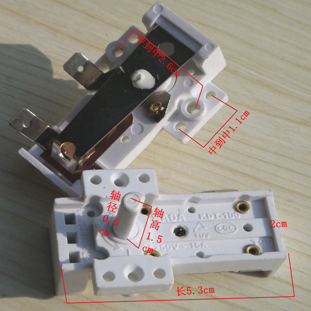

發表於 2017-1-3 19:43:01 | 顯示全部樓層
这是掏的图?
看起来有分16A和20A
看掏寶賣的大概到手上應該要花近兩百元吧!
掏寶16A
掏寶20A
怕機器燒光光就保守點換16A
怕機器常常在跳電,確認本身設計的安全性許可下可以更改規格~我會建議用到20A
沒經驗的人我會建議用16A就好!
因為我不知道這東西的保險裝置有哪些,以及為什麼壞?
rsenkimo + 20 太棒了!
反璞歸真,重新開始!
別再給我評分了~要丟就丟零分
58
570
9891
春風綠柳農園
9891
 樓主| 發表於 2017-1-3 20:22:29 | 顯示全部樓層
BlackDragon 發表於 2017-1-3 19:43
这是掏的图?
看起来有分16A和20A
大大真是高手,只是淘寶沒買過,試看看。
原本是16A,我看照舊就好了,畢竟已用18年,換一個在撐18年的話就太夠本了。
