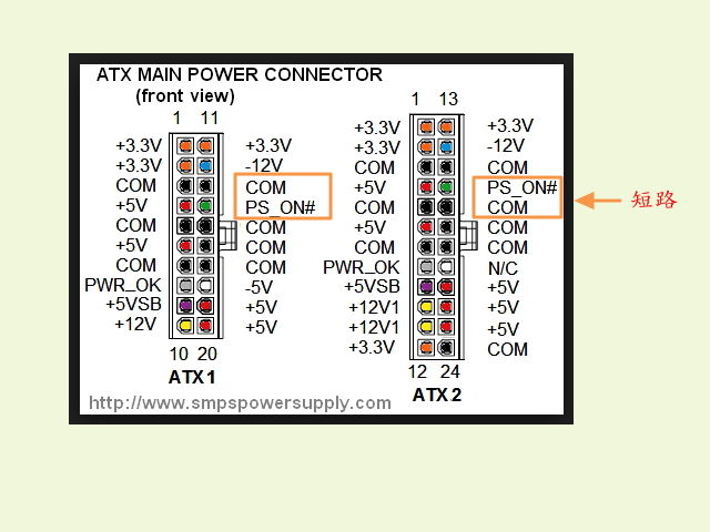

舊的電腦POWER
可以產出12V?
如果可以
那YOUTUBE應該有教人怎麼弄

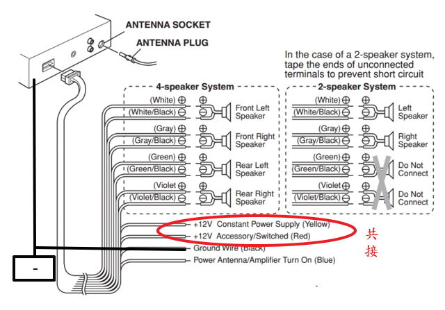

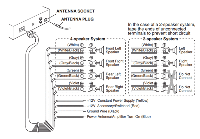

發表於 2017-1-8 17:02:13 | 顯示全部樓層
本帖最後由 FlyNews 於 2017-1-8 17:18 編輯
雖然我知道怎麼做,但步驟有點麻煩,
要用烙鐵焊接,或找適當的母端子壓著才能取代原本的線組,所以還沒開始做...
先把汽車音響的針腳位置確定用途? 每個品牌/型號針腳的配置不一定相同,
汽車CD音響機身應該就有配線圖貼紙,
可用12V 1.5~2A的變壓器供電,便宜的100元有找, 1A夠不夠? 我就不確定了!
若音響的線組也一起被拆下來就比較簡單,
汽車CD音響本身已具備AMP擴大器,不用再接AMP,
依配線圖接電源線正負極和接喇叭單體的線即可!喇叭不用供電。
2或4喇叭有不同接法,汽車CD音響的配線圖同樣有畫。
若音響的線組還在車上,沒一起拆下來...就比較麻煩了
要先用游標尺量出針腳直徑多少? 買適當母端子壓著接線,若不用母端子壓著接線,就要用焊接的了!!..
目前我就是還沒買適當的壓著母端子....所以還沒處理!
至於收音機天線...可買個老鼠尾 天線
若要DIY自己做,.把中心接上或焊一條電線出來就好了!
(可能可以用同軸電纜Cable線,但因中心的孔很粗, 就把Cable的中心線多折幾道即可....)
像我拆下來的是1DIN的三洋 FXD-780GD CD汽車音響,搜一下就找出使用手冊了!
http://cncms.com.au/SANYO-IMs/In ... ent/fxd780gd_im.pdf
依配線圖配線,若有線組就看顏色接線即可。
若沒有線組,配線圖的顏色也沒用了!最好買適當直徑的母端子接線壓著,再一支一支插進去

發表於 2017-1-8 18:00:21 | 顯示全部樓層
大地彩妝師 發表於 2017-1-5 18:38
舊的電腦POWER
可以產出12V?
十多年前,我有拿過舊電腦power + 換下來的光碟機 弄了一部光碟音樂播放機....
沒試過輸出到汽車音響

發表於 2017-1-8 21:02:02 | 顯示全部樓層
本帖最後由 rdmigo 於 2017-1-8 21:12 編輯
參考一下....
補充說明!
至少使用3A以上..就小音量用..
要大聲一點用...建議8A以上..
使用傳統式變壓器轉換並有穩壓的設計..
也就是>>13.8V  8A 的電源供應器...
而如果使用交換式電源..
記得 AC110V 輸入端的接地..一定要接地(算是絕對要做的)
