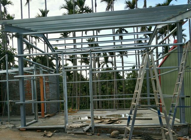

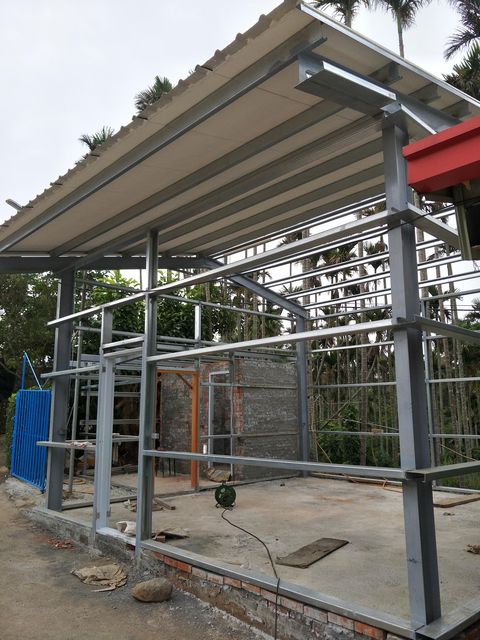

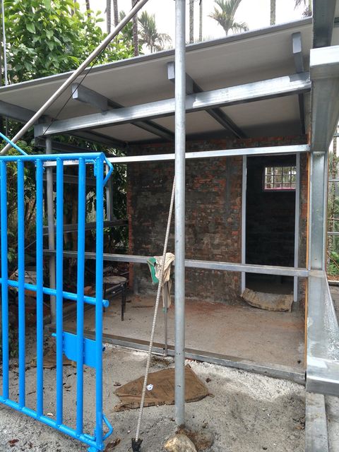

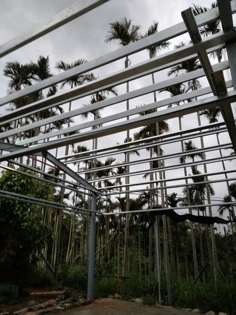

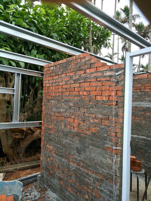

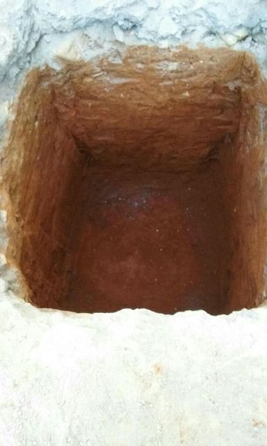

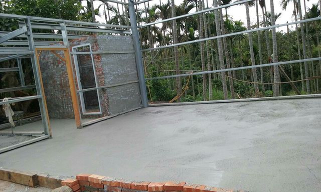

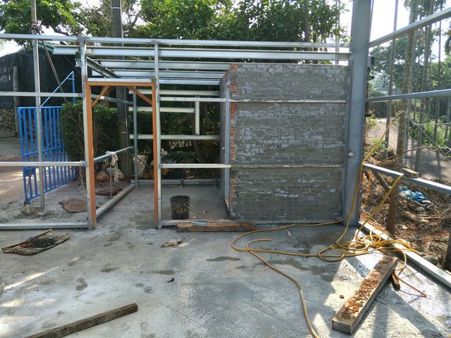

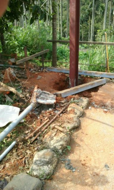

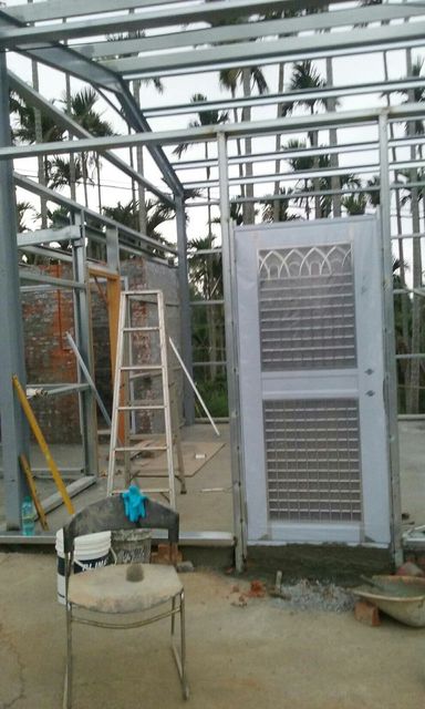

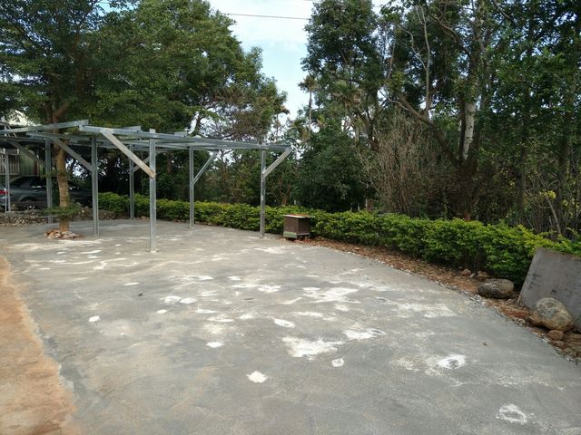

以前我阿伯有叫人搭建一間鐵皮屋後來我爸買下後,
又在旁邊仿照搭建了另外一間。目前爸媽在住。
約在十月的時後我跟我爸說打算搬回去住,經過討論後就在旁邊開始一步一步的開始(現在進行式)
依照以前我爸有自己搭建傳統型的溝槽浪板自住用.....
現在想改變現代化一點的璧板,還有屋頂鋼瓦,算是小套房。
因為目前跟我爸兩人自己搭建,從無到有一邊想一邊做
有空就施作、畢竟兩人都有日常都有工作要做、
如果我爸有空就自己一個人施做、因目前沒住家裡、
一有放假就一起施作討論、現在H鋼和C型鋼大至上都差不多了。

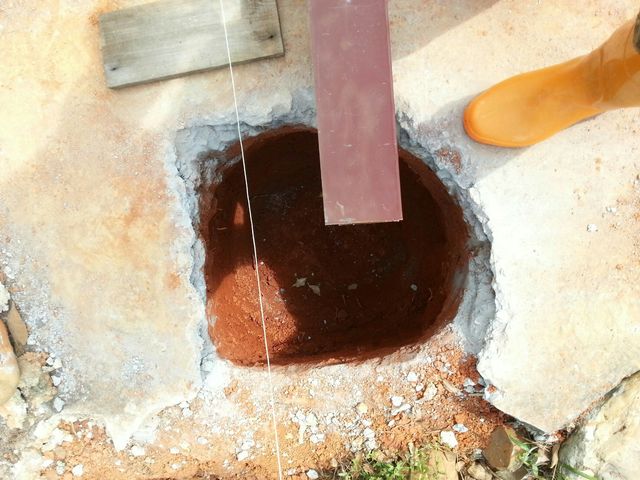

清潔→量測→挖土→立柱→焊接→水管牽管配置→回填→浴室砌磚→鎖門框
到目前只有屋頂的H鋼有叫鄰居幫忙扶抬固定...其他,就我跟我爸兩人在施作....
然後...到現在的灌漿已大至上差不多要安裝浪板了......
也搭建了兩個車位...也已經灌漿....

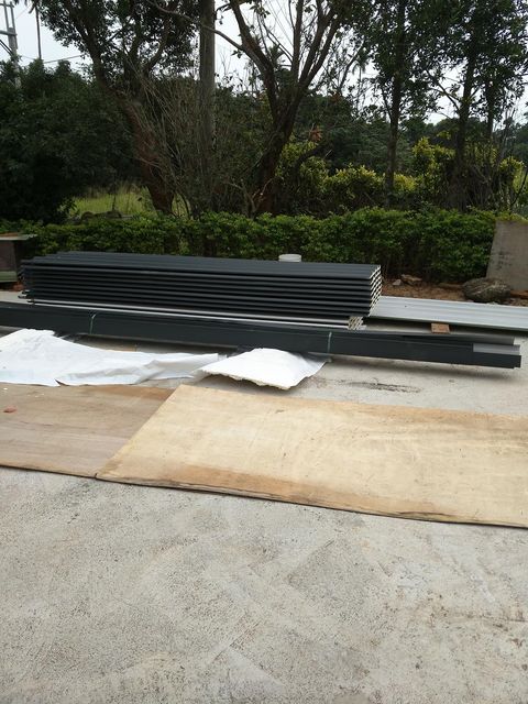

目前構想屋頂用琉璃鋼瓦,這個跟傳統浪板一樣知道怎麼鎖。
骨架是橫焊接的,所以只能找直立的裝潢板.....
但平面牆壁裝潢板尺寸是35公分如何鎖....怎麼安裝是目前的課題...?
附上一些圖....請勿見笑....都不是此行業....我爸常說的外行的在搭建難免有誤差....

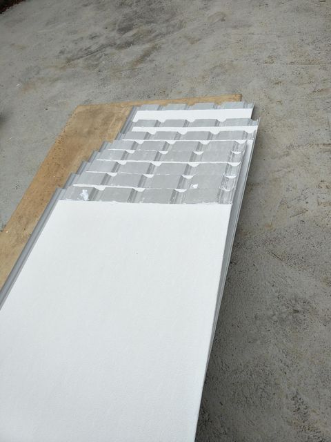

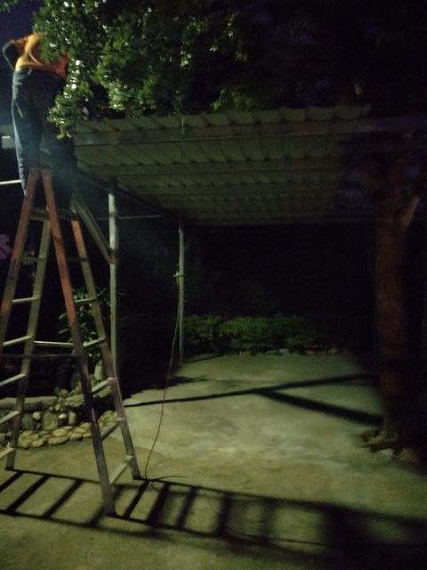

 樓主| 發表於 2017-1-17 23:16:08 | 顯示全部樓層
謝謝上面的板友
目前屋頂方面跟原先想要貌漲釧狺ㄕP了....

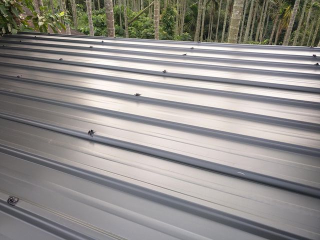

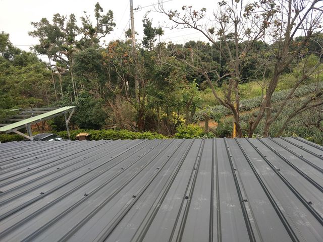

因為我跟我爸當初想說屋頂方面蓋0.5琉璃鋼瓦pu型(消光灰),結果去材料商那邊詢問,
他說我們家屋頂高度中心點4米5....趙[璃鋼瓦在下面根本看不到.....所以叫我們改誘風儕洫囓?.6的就好.....
目前屋頂板已經鎖好...矽利康也打好,車庫只鎖幾根螺絲先固定到時候在補鎖了...
其餘工事可能要到過年後有空在進行了....
至於牆壁的板子...我爸覺得裝潢板鎖一邊覺得不是很堅固...所以也不排除尋找其他的....
屋頂板使用0.6五溝(消光灰).....前端pu泡棉有切除,防止以後水槽的水,潑到前端pu造成腐爛....
車庫上方使用五溝清板(果綠色)......

發表於 2017-1-17 23:32:01 | 顯示全部樓層
hongbest 發表於 2017-1-17 23:16
謝謝上面的板友
目前屋頂方面跟原先想要蓋的有所不同了....
因為我跟我爸當初想說屋頂方面蓋.5琉璃鋼瓦 ...
前端的位置~
講究點的話是作收邊或是鎖天溝
材料行沒有得叫的話,就是要去請人折鐵板!
如果是以將泡棉退縮來避免水?~的這種方式~
你要考慮的還有風大!
風大以及下雨都會造成泡棉剝落,不會因為你切少了泡棉就不會壞,而是你切了以後,泡棉少了前端壞部分~往裡面繼續進水
前端的C型鋼有點太內縮,這樣要鎖收邊也不容易!
看看吧~
如果受風都是側面,那你要強化修邊是側面!
我只是多一溝而已,一年多時間那一溝的泡棉已經剝落,最後我還是勉強用鐵皮包著!
