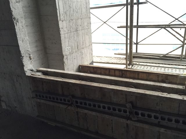

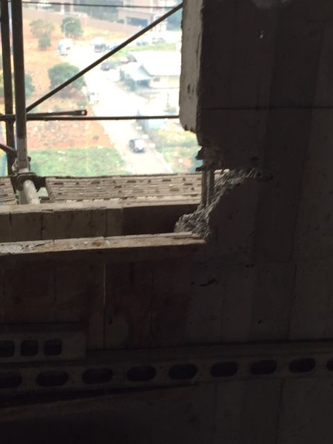

今天去看某間正評估採用的營造廠的工地
看到以下現象
請問這樣算正常嗎?  灌不滿需第二次灌?
很疑惑這樣的營造廠能不能採用?

他們說的好像是正常都會這樣,是真的嗎?

灌漿的牆面 不連續的底部.像是是 窗口.冷氣口....底部......確實常常看到...........
除非 震動機用的 非常.非常....落實..........
但還是可能會有這種情況.....

這還蠻常發生的!!!
有沒有確實震動是原因之一,混凝土的配比也是原因。
而混凝土的配比會影響到單價。
純水泥,全細料,高坍流早強...等價格也差異極大,用途也不同。
而同樣磅數,價差從百到千都有。
營造廠方面也不一定都懂配比問題,大部分營造廠都是問問價格,反正強度夠就好。
所以才會常常在工地發生這樣的事情!!

現場灌注的混凝土這種現象很難避免 , 振動太過  確實 會有粒料分離的現象 , 會影響強度 , 如何避免這種現象 , 管路不要全部埋到牆中 , 管路放到隔間牆中 , 不要埋到結構牆和外牆中 , 開口的寬度不要太寬 , 封模時中間留個開口 , 外牆的厚度加大至 15-20 cm , 混凝土比較流的進去 , 灌漿時請 顧模 的師傅幫你注意一下 (混凝土有飽漿時模板會濕濕的 , 必要時可以輕敲模板)
如果真的要再灌一次的話 , 加強清潔交接面 , 上漿前灑一些水泥漿增加黏接的強度 , 外牆窗框加強防水

牆厚比較薄,加上配筋如果開口補強筋再上,混凝土可流動空間小;如果骨材卡住及外模振動移漏,這情況很常發生。

灌漿爆米香這很正常...
問問廠商口碑及工地管理&處理事情態度
這比較重要

確實如樓上所說,灌漿時震動過度確實,反而會有粒料分離情況發生(一般稱作蜂窩)。因為有些模板的間隙過大,過度震動時~泥漿會從間隙流出,但是粒料不會。如果不想產生蜂窩,就必須確實注意模板間隙問題(跟新舊~成本有關)。
但是如果真的採用幾乎無間隙清水牆模施工,那又是另一個價格問題了!!!
