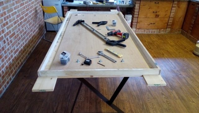

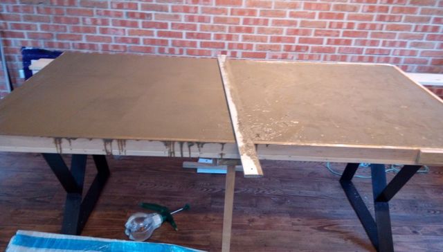

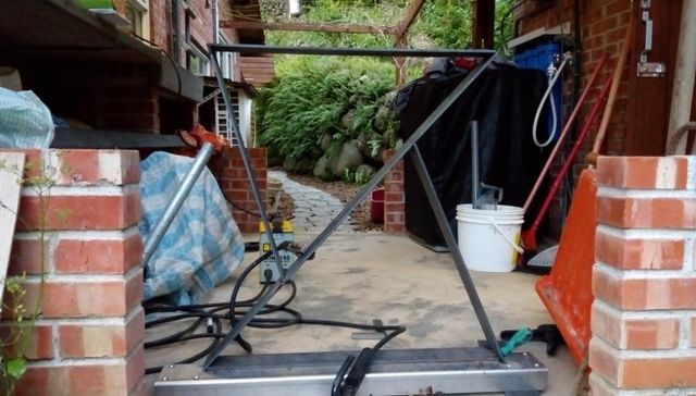

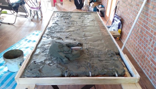

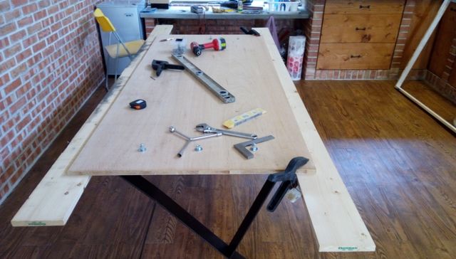

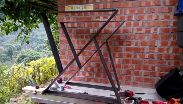

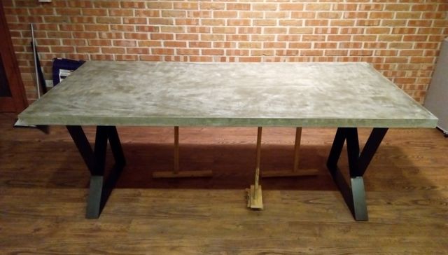

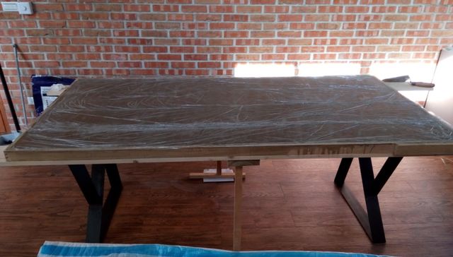

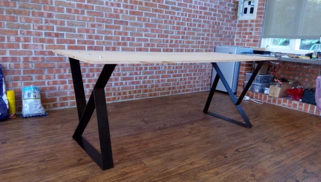

計劃要做一張大嶽鄎雂[了,原來的計劃是用美杉來做一張原木的嶽?但是木頭味好像太重了一點,我的門片也都是雲杉木板拼成的,看起來好像把門放倒下來當嶽?....另外一個原因也是我想要桌面要平整些,但是木工的技術不夠精良,機器設備也不夠精準,所以計畫就依直擱著! 前幾個月看到網路上很多老外DIY Cement table, 花招還很多! 有一半水泥一半原木桌面,或是水泥仿石材的.....我之前就的廚具櫃和洗手檯台面就是水泥的,但是沒做過這麼大的,看到老外有一些小技巧讓桌面更平整,就學起來試看看! 另外桌腳本來想用木頭的但是看到一些扁鐵焊成的桌腳樣式拿來搭水泥桌面應該也不錯,所以就這麼幹下去了!
因為照片很多,又是高解析度檔案大,要轉檔才能上傳這邊,所以我只選了一部分上傳! 完整版請看下方連結部落格!

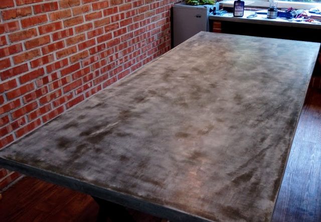

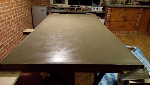

 樓主| 發表於 2017-1-12 10:02:35 | 顯示全部樓層
padouva 發表於 2017-1-12 00:20
還可以貼馬賽克磁磚
也有考慮過啦! 只是有磁磚縫容易卡垢,不好整理.....本身就不是太勤快了,當然要弄好整理的阿! 不過水泥透過粉光時灑上水泥粉也能有顏色深淺變化,再透過抹刀可以抹出不規則的深淺變化,有一點像石材的感覺!  我是技術還不夠好,花紋還做的不漂亮,像機不好,照片也照不太出來實際的樣子! 水泥是樸素的材質,在燈光下,座在嶽鄎e近距離才能滿滿欣賞它的花紋之美ㄡ! 下面試我上了一點臘,有一點點光澤,顏色深淺也出來了,比較有變化!

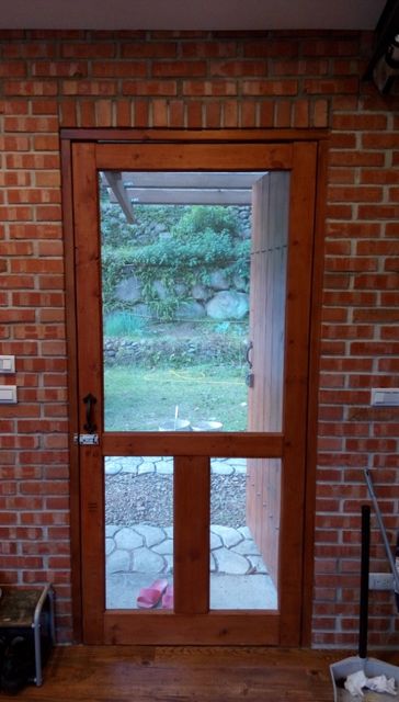

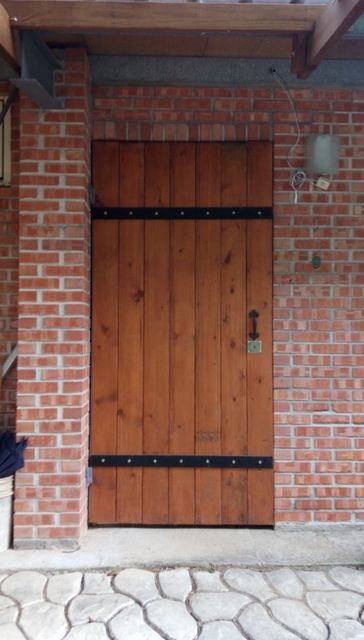

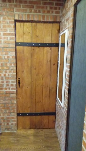

發表於 2017-1-12 15:50:09 | 顯示全部樓層
哇,這泥作做的真平整,大師級的喔
請問,併板大門是兩片鐵條打孔,互鎖螺絲固定的嗎

發表於 2017-1-12 16:57:52 | 顯示全部樓層
水泥表面。 你再用磨刀石下去磨過相信他會更平更漂亮。如果可以再用石蠟磨過那就防水了。(石蠟化工元料行有賣)

 樓主| 發表於 2017-1-12 17:40:22 | 顯示全部樓層
ljc 發表於 2017-1-12 15:50
哇,這泥作做的真平整,大師級的喔
是的,9cm和14cm 寬的雲杉(SPF) 搭配得出門寬,上下各一片65mm 寬的扁鐵鑽12mm洞,用3分螺絲鎖緊! ,我共做了4片門和一片沙門,但是做的過程都忘了拍照,所以沒寫專篇介紹....下面連結有介紹第一個門,但是後來扁鐵跟絞鏈我改良過了,下次有幾會再照像傳上來!
http://jimdong.pixnet.net/blog/post/220899467

 樓主| 發表於 2017-1-12 17:50:22 | 顯示全部樓層
yang004 發表於 2017-1-12 16:57
水泥表面。 你再用磨刀石下去磨過相信他會更平更漂亮。如果可以再用石蠟磨過那就防水了。(石蠟化工元料行有 ...
側邊我有用磨刀石修過和倒角! 正面我是用砂輪機加石材研磨片 300/500/1000/2000/3000 號磨五回....但是水磨噴的亂七八糟,既使我用了調速器降低砂輪機轉速還是噴! 在室內搞很難清所以就草草收場,摸起來不刮手就好了! 如果要講究是要先塗硬化劑滲透下去(2~3mm)讓水泥結晶硬化再水磨! 這樣就能磨出好市多地板那種光澤,不過因為桌板太重,我一個人沒法再室外做好再搬進來所以這樣60分就滿意了!
我等下上網找石蠟買來塗一下,再跟大家報告!

953
59778
發表於 2017-1-12 20:34:41 | 顯示全部樓層
Jim0524 發表於 2017-1-12 17:50
側邊我有用磨刀石修過和倒角! 正面我是用砂輪機加石材研磨片 300/500/1000/2000/3000 號磨五回....但是水 ...
幫它穿鞋子(溜冰鞋)就方便推移了...!
