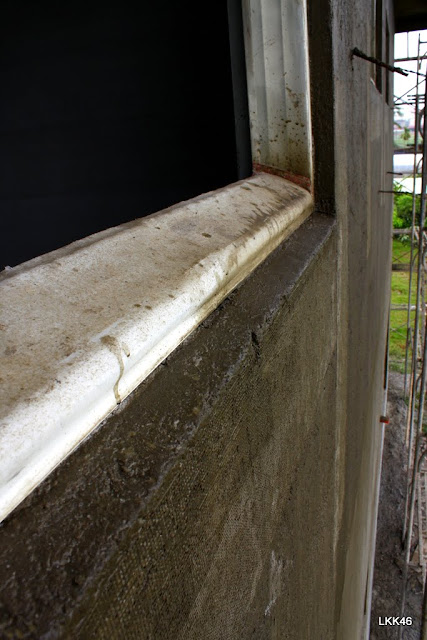

本帖最後由 LKK46 於 2017-1-20 23:51 編輯
參考...我們的好像是...
外壁防水 (RC混泥土→打底→乳膠防水1→(隔日)乳膠防水2→......)
浴室/陽台/窗框防水 (RC混泥土→打底→乳膠防水1→(隔日)乳膠防水2→(他日)樹酯+玻璃纖維→(他日)樹酯→(他日)??→......)
若找到照片再補...
eddieleu + 20
蔡先生 + 20 太棒了!

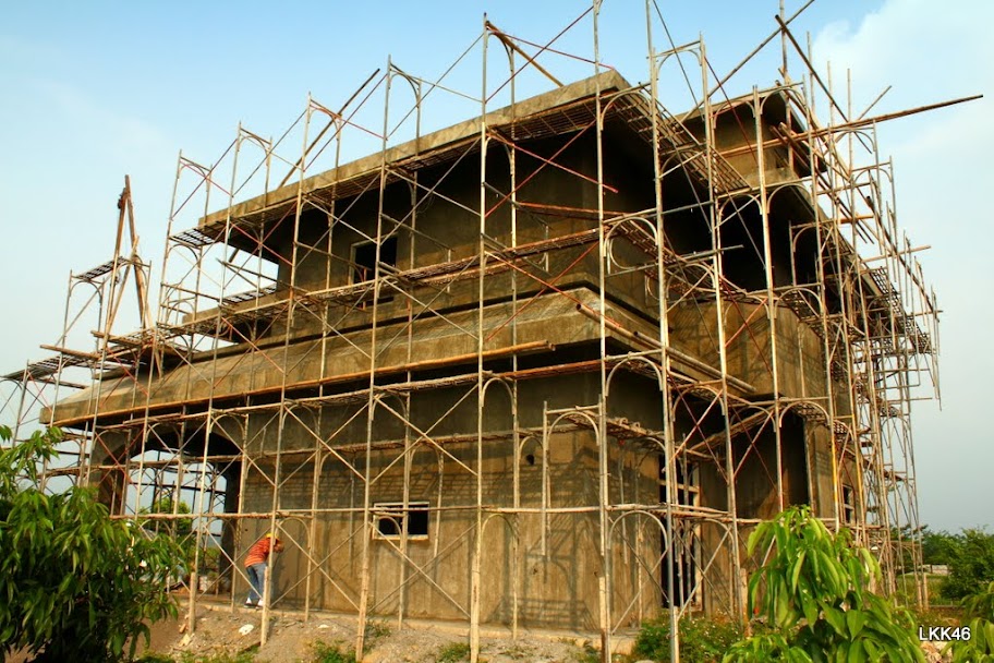

發表於 2017-1-21 20:22:41 | 顯示全部樓層
本帖最後由 LKK46 於 2017-1-21 20:40 編輯
o7u7n 發表於 2017-1-21 00:25
第一次看到乳膠防水,好奇這是什麼?
工程造價貴嗎?
大大的房子也是兩樓半農舍
粗胚之後就開始塗乳膠防水
工程造價?
防水工程造價不知/房屋100坪(120滴水坪)740萬
101年完工入住
