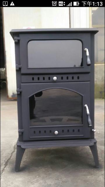

發表於 2017-1-18 20:23:27 | 顯示全部樓層
margaret 發表於 2017-1-18 19:45
你指的是那一種   可貼圖看嗎?

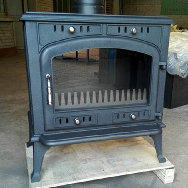

以後 應該 是會 買這種的 ~

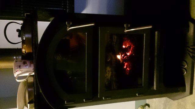

 樓主| 發表於 2017-1-21 21:27:01 | 顯示全部樓層
aotsen2004 發表於 2017-1-18 20:23

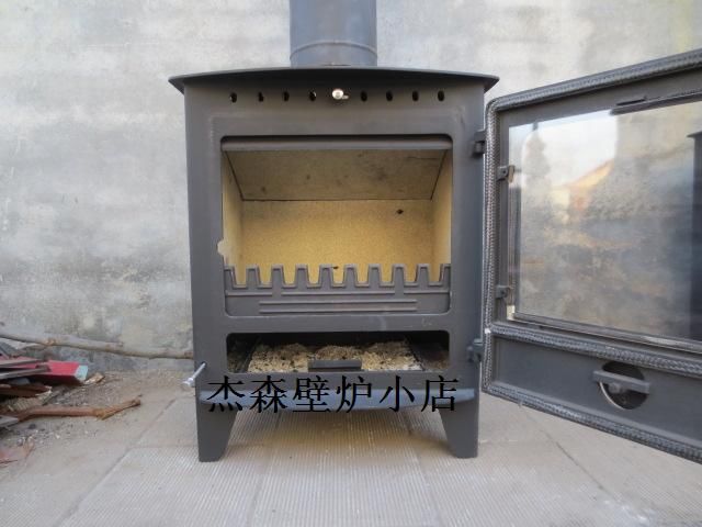

以後 應該 是會 買這種的 ~
我家是這型    取暖同時可順便烤個pizza.    祇要有煙囪都還是得清

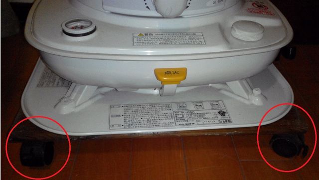

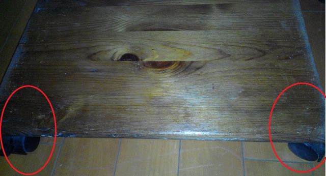

發表於 2017-1-21 22:14:21 | 顯示全部樓層
margaret 發表於 2017-1-21 21:27
是這麼大台的 ~
小弟 是 計畫 買個 中小型的 ~6~70公斤 左右的 !

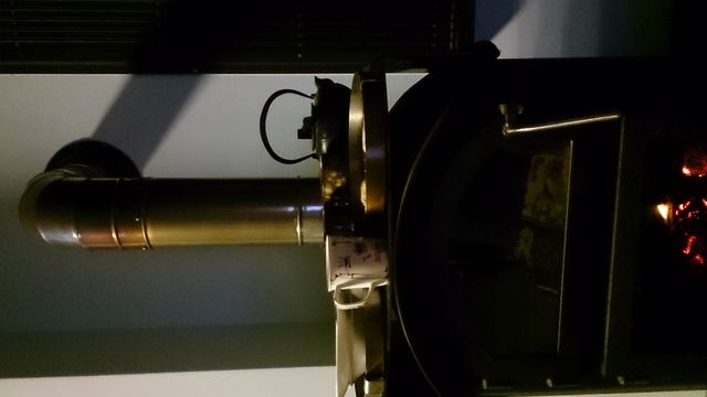

再作個 鐵板 下面 裝輪子 ~ 像 下面 ( 我自己作的 暖爐移動板 ) 這樣 ~
然後 壁爐 放上面 ~ 要清的 時候 ~ 在推出去 戶外 , 直接 用強力水柱 衝洗 !

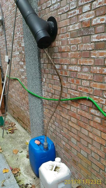

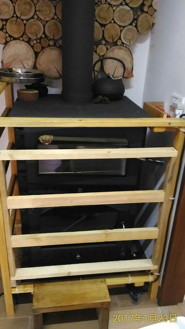

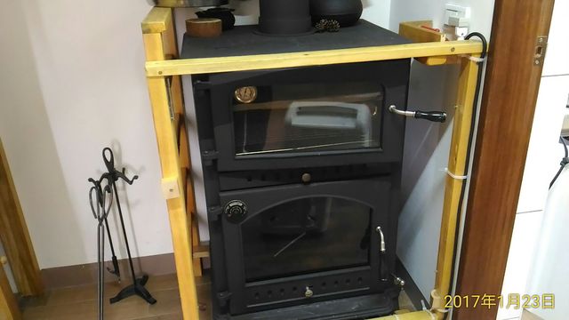

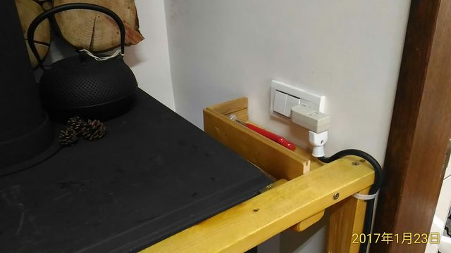

天冷時,壁爐沒燒時因為房子內溫度較外面高,較重的冷空氣自 然會從外界壓入屋內,順便把灰渣味帶入屋內,裝個逆止閥多少可改善!壓入的冷空氣凝結還可變成"木醋液,可用桶子收集起來。靠近壁爐的地方用木頭隔開,可大大降低溫度對牆面及開關的影響!最好再作個保護罩,以防那天有小朋友來不小心碰到,空間夠大,喜歡作菜的一定要買兩層的,我也是買可烤批撒的,200多公斤!爐口都有加大!
