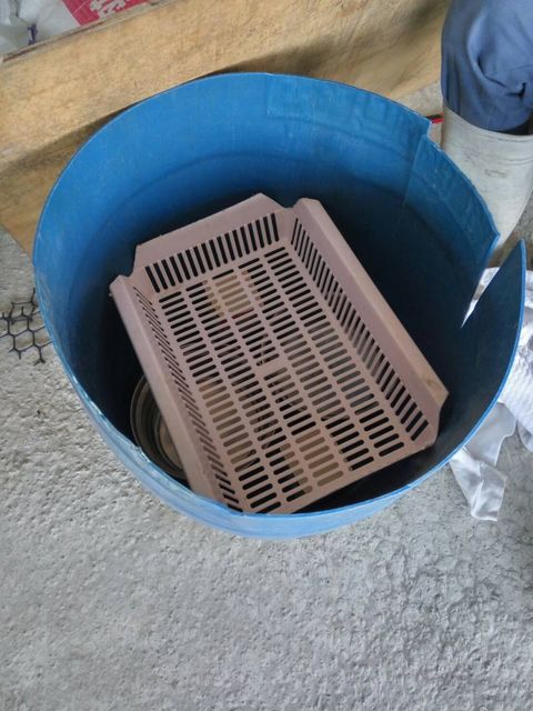

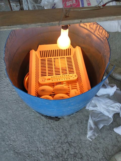

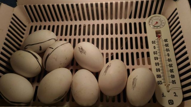

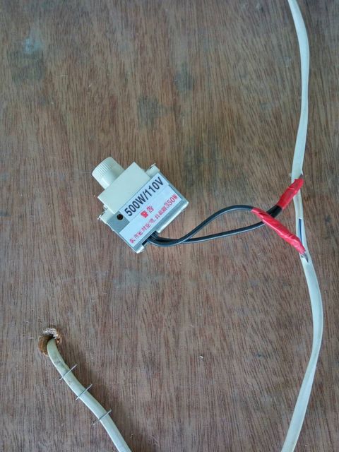

土鵝下幾顆蛋,可是不太孵它,
我想代勞,就做個孵蛋箱,不知
可否,如有錯誤,敬請指正。

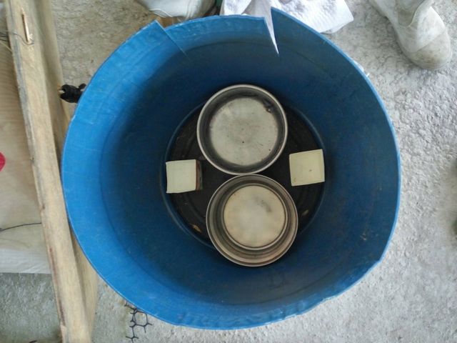

發表於 2017-1-26 20:12:58 | 顯示全部樓層
再買些紙箱,包住外面,保溫效果比較好。
蓋棉被也可以。
買個溫度控器40度或70度的,約兩百塊,可以恆溫。
下面要加水,濕度要夠。
這樣也是可以,調亮度調溫度。

發表於 2017-1-27 21:06:19 | 顯示全部樓層
勿忘要定時轉動鵝蛋

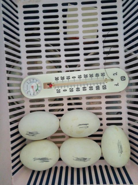

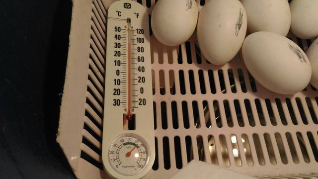

 樓主| 發表於 2017-1-28 13:51:55 | 顯示全部樓層
本帖最後由 ey5701 於 2017-12-14 13:04 編輯
仿照母鵝的體溫37度,濕度60度,如同鵝媽媽在孵蛋一樣。

發表於 2017-1-28 14:15:17 | 顯示全部樓層
本帖最後由 og2h 於 2017-1-28 14:18 編輯
孵鵝蛋,是這樣。
前十天,溫度高,濕度高。不可溫差。氧量小。不翻蛋。
十天後檢蛋。沒受精,嗑了。
撿蛋,後7天,溫度高,濕度高。溫差可。氧量中。翻蛋。
最後十天。溫度低,濕度高。每天要冷蛋,磨蛋‧氧量最大。大翻蛋。

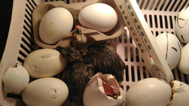

 樓主| 發表於 2017-2-28 18:11:54 | 顯示全部樓層
ey5701 發表於 2017-1-28 13:51
我真的孵出小鵝來了,連賣鵝飼料的老闆,都很吃驚!
