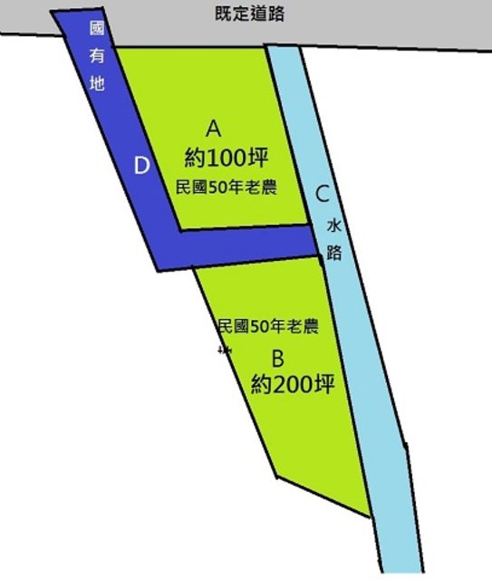

農地AB屬於同一地主。
國有地D,在農地A及B之間,幾十年來均為地主使(佔?)用。
地主有農保、農會、身份。
問題一:農地A是否可單獨遜A舍?
問題二:農地B是否可單獨遜A舍?(看起來是袋地,要申請租用國有地D或申請國有地D的通行權,不想用買的,因為有4/3是鄰地多年使用中…,地主只用1/4)
問題三:因為只在A或B上誘@個農舍,面積有點小。請問有可能讓農地A、B合併申請一個農舍嗎?
問題四:如果問題三的答案是:不可能的話。我是想先讓地主把農地B的農舍先申請配建之後,取得使用執照後,轉讓給我。然後再讓地主申請農地A的農舍,再轉讓給我(忙中有錯:是想B的農舍過戶給我之後,地主再遜A舍A,然後,過戶給我老婆!)。可行嗎?
問題五:如果按照問題四的做法,本來一個農舍工程,變成二個農舍工程,除了時間上的拉長之外,在費用上是否會貴很多?
問題六:拜託了,我只想合法賒蚢A舍,有沒有更棒的做法?
請各位幫忙解答一下,謝謝!

發表於 2017-1-29 07:25:39 | 顯示全部樓層
在法規上,同一主地不可能有二個農舍,所以不會有二個農舍工程情事發生!!

發表於 2017-1-29 09:15:46 | 顯示全部樓層
1.可
2.不容易,因A有臨路(申請通行權最多只會給路地經A地通國有地5米寬到B地這一小塊)
3.不可,非建地A/B的建蔽率不能給另一塊地用
4.可行,但B地得先取得5米農路好指定建築線才能蓋(同問題2的通行權),
   而A地由臨路側要分出一條5米寬的農路至B地。
5.工期拉長,工人是算天的,自然會貴個幾成。
6.就我所知沒有其它更好的了

發表於 2017-1-29 09:31:22 | 顯示全部樓層
等等我想到還可以向國有財產局申購夾在AB兩地之間的國有地E面積,
買到後再用合並ABE面積變一塊地號,可能也行,
但是AB老農+新購國有地E合並後是否還算是老農這點就不確定了,
要還算是老農這才成立可行。

 樓主| 發表於 2017-1-29 09:41:12 | 顯示全部樓層
tsyuchen 發表於 2017-1-29 07:25
抱歉!忙中有錯!
我是想A的農舍過戶給我之後,地主再蓋農舍B,然後,過戶給我老婆!

發表於 2017-1-29 14:01:33 | 顯示全部樓層
chen168 發表於 2017-1-29 09:31
買到後再用合並ABE面積變一塊地號,可 ...
合併後就不適用舊法了...

 樓主| 發表於 2017-1-29 17:39:16 | 顯示全部樓層
米粒 發表於 2017-1-29 14:01
合併後就不適用舊法了...
是的!

發表於 2017-1-29 21:23:16 | 顯示全部樓層
合併後就不適用舊法了...
不完全正確哦! 若都是老農農地合併還是老農資格是肯定的!
而樓主這種AB兩地間隔國有地的情況就不一定了,可能要函送農委會釋疑才知行不行.

發表於 2017-1-30 15:14:56 | 顯示全部樓層
本帖最後由 yuank 於 2017-1-30 19:54 編輯
3.除非能夠申購E,否則不相鄰不能合併。
4.農業用地興建農舍辦法第6條,申請到農舍建照,之後五年內原則上不可申請。
   所以要等蠻久的。
