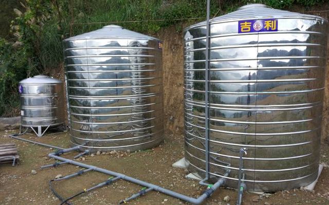

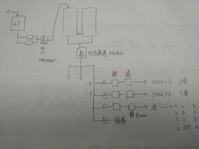

今年買一塊地,目前接山泉水,有3個水塔(2T*1+10T*2),
水壓不足中,待等台電接電中,打算2T水塔當沉泥砂、
10T出水安裝自動澆水系統(樹/草皮)。請問各位先進,建議日後如何配置馬達及過濾?
一.2T水塔後先接過濾器,再接加壓馬達或抽水馬達?
二.10T*2水塔並聯再接加壓馬達,合適嗎?
參與人數 2威望 +30 收起 理由
BlackDragon + 10
42
2792
洞洞妖
62753

發表於 2017-2-7 22:06:40 | 顯示全部樓層
你的泉水高度如何?
泉水如果在更高處三米以上,如果是我設計的話,水塔就只會是戰備水池!
泉水看源頭流量採用較適合的口徑,最好一吋以上
因為末端的用水都是六分四分管,馬達跑起來一吋管也夠用~
一吋管入地架設管線鋪蓋全區
在水塔的這個位置使用高處入水,也就是水管由地面安裝三通到水塔頂端放水!
如果鋪設管線是一吋,在三通向上時轉使用大口徑管,三吋以上,作為水壓以及水源緩衝區
水塔出水與地面管路銜接平時關閉
水塔上端兩個圓孔,一個進水,另一個溢流水出水,設置一個水池或是直接放流掉,這裡的出水會是較乾淨的!
整個管線最低最末端設置閥門,每隔一段時間開(一個禮拜?一個月?)起閥門將管內水放掉,清理泥沙!
三個水塔設置水平衡,小水塔可以在大管徑水管入水前,設置一隻大管一樣由下而上內置濾石,由下而上溢流入小桶
不過你的桶都配置好了,我猜應該不會動了!
我的做法用一是如果停電(未來很有機會遇到),這時候水塔的高度很重要!
如果單純是泉水入水塔又出水,這樣你的水塔滿水就有可能泉水源頭溢水,偶爾可能需要去巡視源頭有沒有阻塞!
而停水的時候,因為桶內水都滿的,不太會有立即性缺水危機!
唯一最大缺點是~大流量用水,進水又馬上出水,要當沉澱池挺難的!
我有個小小小小~兩坪大的筊白筍區,平常水就溢流在這,真的不需水的時候,有個浴缸可以溢流兼養荷蓮
你的做法比較接近使用自來水方案,一切就是靠電力,我的方案則是沒電依然可以有一半水壓!
我的水源頭高度不高,最多三米!
不然我還蠻想把大水塔全部加高,在沒電的時候可以有更大的水壓出水!
管路立地鋪設到低處,砂石才會順順往下跑,跑到最後末端水閥比較容易有阻塞現象,開啟水閥放水可以清理末端砂石,同時所有三通的滯留砂石都會一併被沖下;
所有的設計都不做,這個最好做!
加上一般你們都會將所有管黏著,有塞住的話大概就只能查水了!

BackDragon大:
泉水不高故水壓小,目前無法架高(不可有水泥)等台電接電後裝加壓馬達,不知山泉水流入2T水塔,再用二個並聯前置過濾器*2(50um)+加壓馬達注入10T水塔中,10T水塔出水再裝加壓馬達用來灌慨(自動化噴灌系統)。
1.前置過濾器50um會太小嗎?
2.2T抽入10T水塔建議抽水/加壓馬達
3.或者有其它配置方式?
*因自行購入RrainBird自動化噴灌材料,DIY安裝配置且附近無其它農友使用
BlackDragon + 10 山泉水入水塔使用市售濾水器是種浪費

一般農業用水會先考慮使用碟片式過濾器,主要是因為它的可過濾粒徑比較大,因此阻塞或影響水流量的機會相對會比較小一些些。
KQ200的進出水口原先附的是3/4"的口徑,對於大用水量來說是有點不太夠。
Rainbird通常使在草坪的養護,比較少會用在小樹的給水,畢竟在樹圍之外(根圈)的水對於樹木而言是沒有意義的。另外它有一個很討厭的地方是多支噴鳥串聯並聯使用的狀況下噴水的範圍根本就是不可考,比較呆的方式(是在說我啦)就是先用軟管按照想像中的範圍一支支的先串好,看噴的情況再一支支的去調整位置,等使用過一陣子情況有滿意了,那時軟管也快要掛了的時候再來換接硬質塑膠管。
滴灌管是屬於低壓供水設計,如果加壓並聯供水的話,恐怕前頭還要再加上一個制水閥調整流量,不然會發生滴灌管用噴的而噴鳥卻有氣無力的情況。
為了省掉調整水壓不平均的情況,我是使用電磁閥及時間控制器來控制每一路的供水時間(千萬不要買那種自動灑水控制器,很快就壞了)。
LKK46 + 12
