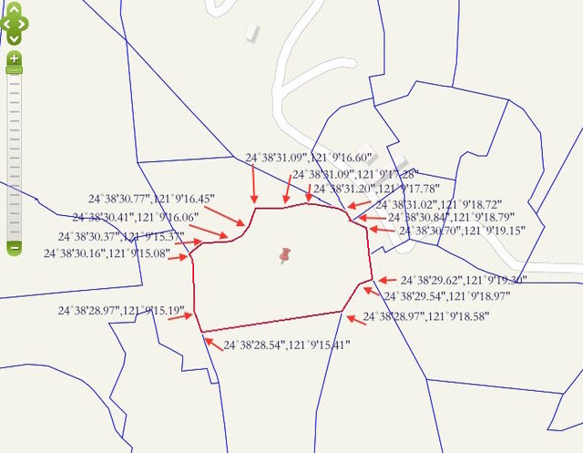

離上次問大家問題過了快半年了, 這半年因為忙無暇管地的問題.
昨天去看地了, 發現牧草又粗壯了釵h, 根本無法走進去.
如果申請地政事務所去鑑界, 勢必要先把阻隔的雜草物去除,
問題是: 不知道界在哪裏怎麼除草,就是不知道實際界線才要鑑界的呀!
我在想: 如果我先在[地籍圖資網路便民服務系統]把我土地上的邊界座標點一一記錄下來
然後實際去我土地上, 用手機GPS來找對應位置點, 這樣就可以大致知道該除草的位置,
不知可不可行? 會不會有很大的誤差?
請各位先進不吝指點, 謝謝!
24317
發表於 2017-7-10 22:02:00 | 顯示全部樓層
氫子 發表於 2017-7-10 20:47
昨天去看地了, 發現牧草又粗壯了許多, 根本無 ...
最好先問一下鑑界人員是否要除草...,不除草一樣可以鑑界,山上的原保地,有些素地雜林多地型複雜的原始林, 大都是指鑑,有時鑑界人員也無法進入,就外面看一看.....,大家看到下面那顆樹沒有,往左6公尺就是鑑界點了,所以就沒有釘鑑樁了,若鄰地主和地主都沒意見,就簽名了...... 所以非常不準....,若真的要鑑界到很準,非常困難,不像平地這麼精準.....
若自行用gps 定位,有漂移的問題,誤差還蠻大的...原本google map 就有誤差,再加上gps 訊號也有誤差......

發表於 2017-7-11 05:36:36 | 顯示全部樓層
一,地政申請鑑界,及地籍圖。
二,攜帶地籍圖以人徒步進入,將地界樁找出並作明顯記號,要結伴同行並注意蜂及蛇類(未找到的界樁在圖上標出)
三,出入需經過他人土地(私)時,需得到該地主同意。(聯絡的到的話)
四,聘僱怪手或除草人員進入,除草範圍以界樁之間除去。(他人種植或建造之物品不可破壞,已除雜草需放置自己的土地上絕不可以堆放他人土地上。)
5,衛星定位會有+-100公分的誤差。
六,鑑界人員是向地政申請的也有支付費用(注意申請名稱重測,複測,,等),鑑界人員有義務完成界樁位置(地主需除草,讓人員及儀器能丈量,(才有法律之效力,如無法測量之點位,是無法律效力。)自行準備界樁。
