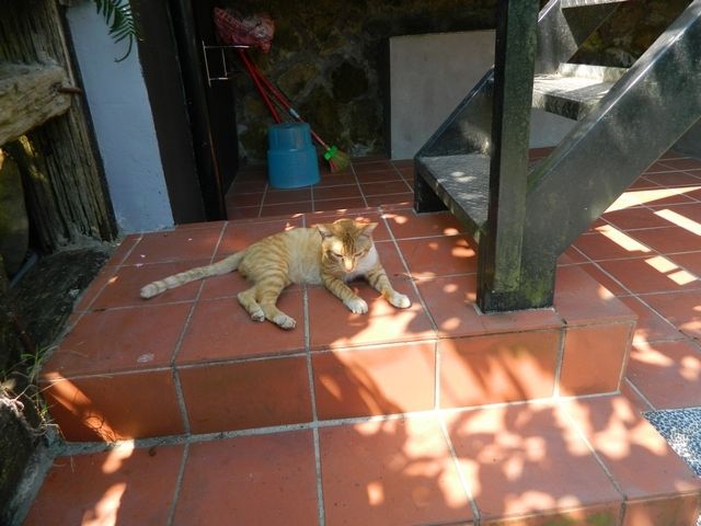

發表於 2017-2-25 23:09:48 | 顯示全部樓層
richard531 發表於 2017-2-18 22:40
1.反潮是有季節性的大約是在春末到夏初時間.東北季風減弱南風暖流來襲的時候 .
房屋就如同杯子裡面放著冰塊 ...
偶們厝邊頭尾大都貼紅磚
如圖
吹南風的季節也是會有反潮的問題,不過貼了這種紅磚,環境較好整理
如果一層屋,屋頂還要架層屋頂,這樣就較有可能夏涼
