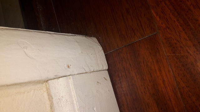

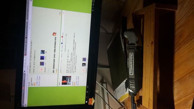

(四年前)老房舖木地板時,門框接牆處的壓條處,是這樣施工的....先切掉底下3/4吋。所以,地板可以藏在壓條下....只有這一個工具最稱用。
4房間,2,2儲,2大門...共計10扇門,每門框有2柱,共計20柱......我省工省大啦。
smhu + 20 太棒了!
