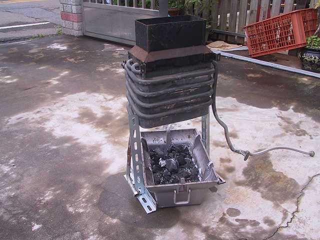

便宜的戶外熱水器製作..
24317
發表於 2017-2-22 12:56:01 | 顯示全部樓層 |閱讀模式
原理有點像熱水器.....

很久以前我都做過!
結論:熱交換效率太差,水溫上昇有限,嫌瓦斯多的可以繼續去試。
解決方案,去廢五金廠拆廢棄熱水器裡面的熱排,關係好一點的花個一百塊台幣就有,熱轉換效率比這個好多了!而且可以搭配自己的蜘蛛爐使用。商業熱水器的熱排才是真的高效又好用的東西,一般冷凍材料行也有賣新的,不過聽到價格你不會想買的。
商業類似的也有可以選的請參考
http://zodi.com/hot-showers
此外
銅管可以繞汽車排氣管,這是一種替代方案,到了定點熱水也燒好了。但是要解決水溫自動控制循環和載水問題。

熱排指是這個阿強一號嗎?
http://www.2home.com.tw/bbs/foru ... 99715&fromuid=2

對的!就是這個熱排。廢棄熱水器裡面都有一個可以拆下來。
另一邊也裝一個以後,水在內部循環流動就是暖氣機了。
或是另一邊裝汽車冷排加風扇插上12V電瓶也一樣。
