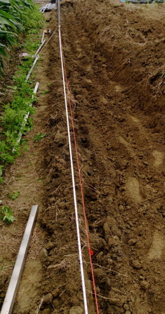

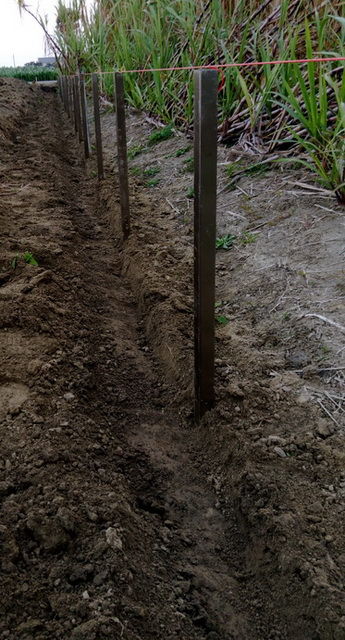

2016年3月份填的土, 之後接著雨季,因未施擋土牆,所以奉獻了不少土方到鄰田去
先前有詢價水泥擋土牆,(應是水泥田埂,因為我要的高度與路面同高, 約30公分左右),
報價20幾萬到50多萬的都有, 還不含圍籬, 後來決定自行施工
一直拖到上個月才開始動工
請怪手挖的淺溝,鋼板預計深入10公分左右

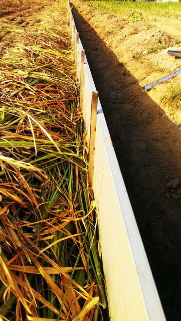

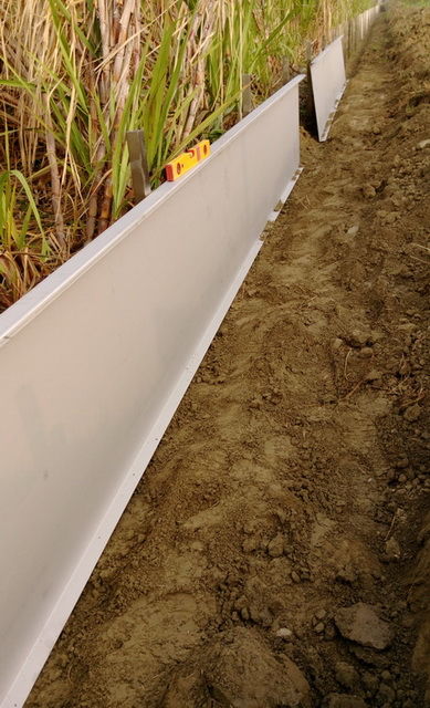

怪手壓入不銹鋼管深約1米2

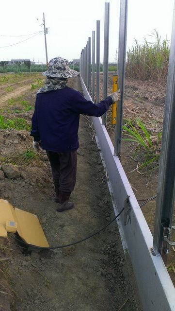

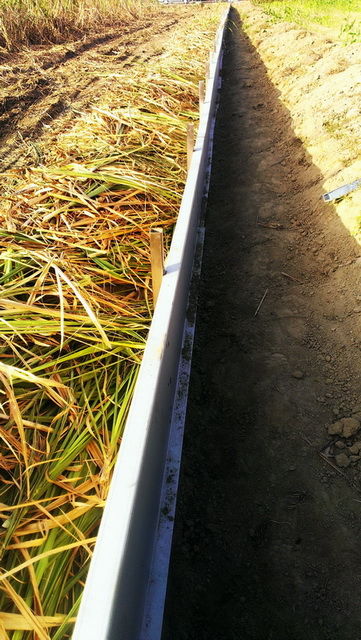

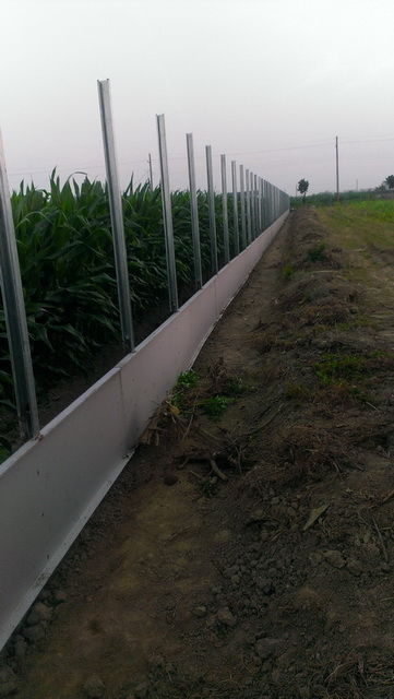

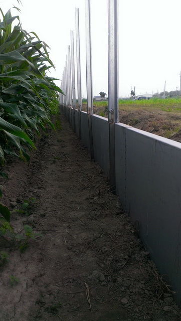

放入鋼板與鋼管焊接

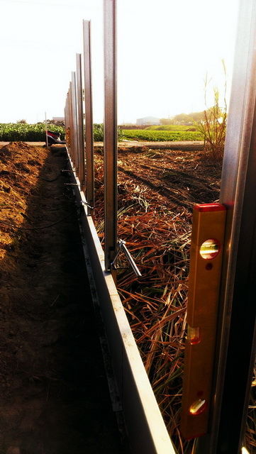

焊圍籬用的C型鋼

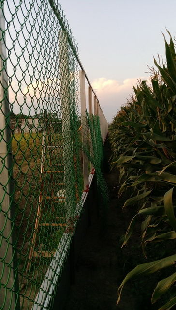

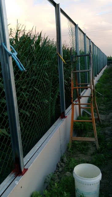

開始上菱形網,共約280米,一人施工, 一天一兩個小時, 繼續奮鬥中!
