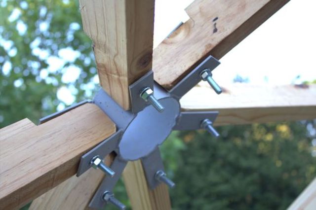

我是一直很想做一個這種溫室!
但是材料改成亞管,連接處像下圖用60mm亞管焊6分亞管接頭5個方向! 再用6分亞管組合起來,材料也都找好了,只是還沒決定要賒I
阿不然我來焊製連接件來接受預訂,大家自己買亞管套上去組裝,要當溫室的套朔膠布,要當網室的圍網子!

接件看來有3,5,6個不同方向,角度製作看來也要準.
如果鐵片越寬中心圓就越大三角框也大,可以搭更大型結構體.
只是小結構體如用了這麼多管當結構,管材成本也不少.
用木料不知是否比較便宜,如用1吋~一吋半鐵接片.
Simple Life  隨心所意 自由自在

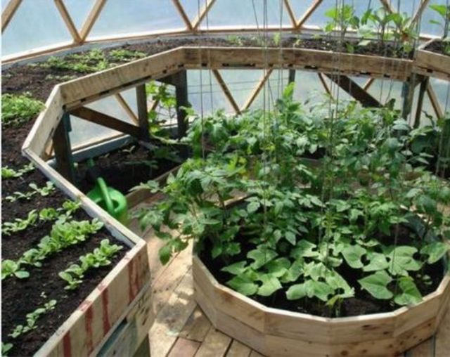

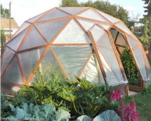

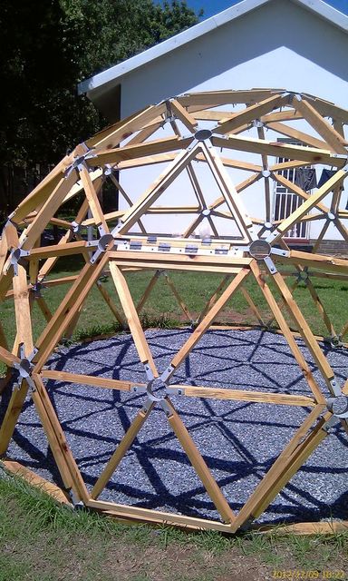

木料要用南方松,防腐過的再上漆比較耐,但是兩年左右要再補漆!好處網或保溫布是可以在木框上铣條溝像裝紗窗網用橡皮條塞上去,但是成本應該貴很多! 8.9x3.8cm大概 NT26/每尺,亞管6分 1.35mm 我買一隻(20尺)NT195,如果是美亞1.6mm就更貴了! 用亞管是日後不用什麼保養,只是網子大概很難崩緊弄漂亮...球形的!
下圖是木框的,五金件也是中間切鐵管焊扁鐵來鎖木條!
