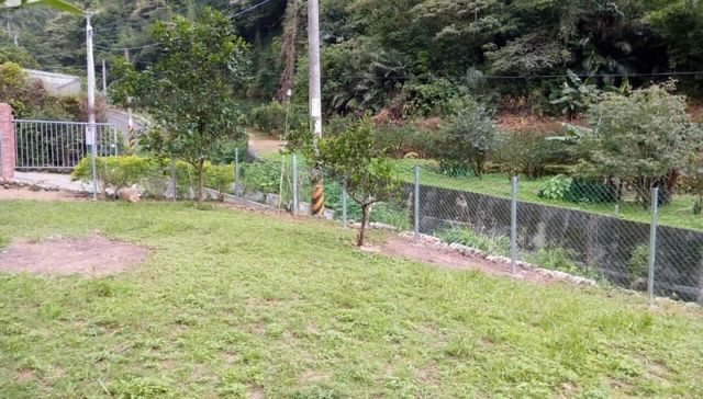

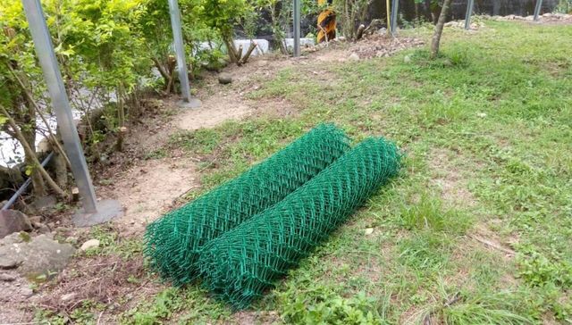

發表於 2017-3-6 06:59:55 | 顯示全部樓層
鐵斯綁起來就可以!
#12~#16 尺寸
另外用...菱型網..2" 規格就很好用..
高度..4尺~6尺 多可以
長度..依規格可指定..一般約50尺
菱型網...好像比點焊目網..較便宜很多..
也比較耐用..

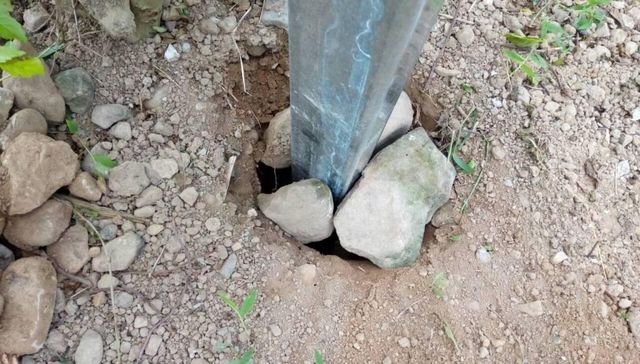

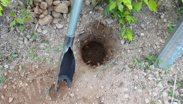

我是買75的C鋼,6尺長,一尺埋在地下灌水泥! 菱形網5尺的! 用自攻螺絲加墊片將網鎖上! 柱頭的大小就看土質,鬆的就要挖大,挖深些,如果硬就像我挖30cm就行了! 柱子立上用石頭先頂住調垂直,再將水泥灌入填滿! 我也是要養雞,只是雞舍還沒? 地基圍好還沒灌漿...

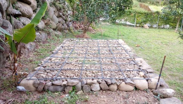

雞舍綁好鐵還沒灌漿...

也是覺得菱形網比較好用,整圈網子下方與地面接觸要用水泥封,雞才不會從底下跑出去,或野狗衝進來,
點焊網加木柱,就算橫向上下有木條,要抵抗野狗攻擊,保護強度覺弱些,
