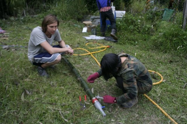

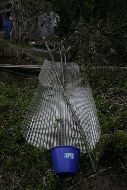

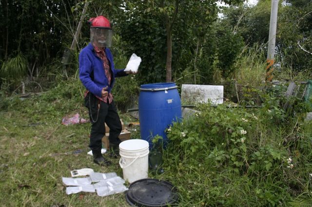

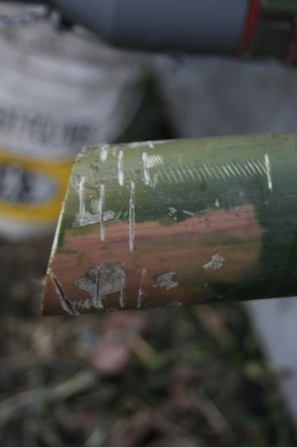

前幾天有大大問到竹材防腐技術,剛好認識一位非常務實的投入實測的朋友(用戶名:好笑),但他可一點都不開玩笑,參考了非常多國外的技術,並開始自己備材購料的進行測試,已經有了初步結果,也同意在此分享他的經驗:
防腐材料與做法說明:
有關二納八硼四水化合物disodium octaborate tetrahydrate (DOT):
這兩種化學品用於保護竹子避免蟲害,即硼砂和硼酸五水化合物(Na2 B4O7 5H2O) 這種硼酸和硼砂的組合,以1:1.5調成10%的水溶液,形成稱為八硼酸二鈉的鹼性鹽四水化合物(Na2B8O13 x 4H2O),它也可以預先混合成粉末形式,商業上常命名為 Tim-Bor或SoluBor等,簡稱水硼。二納八硼四水化合物(Na2 B8 o13 + 4H2O) 基本上是與氧和水連接到兩個鈉原子的八個硼原子。它的PH為7,在有機農業中用作葉面噴霧,它也是一種金屬防腐劑,所以它不會腐蝕鐵件。硼對昆蟲有毒,和一種溫和的殺菌劑,但對哺乳動物非常無毒。這種形式的硼比其他形式每分子具有更多的硼原子,即硼砂或硼酸。硼產品也用作阻燃劑。在美國此化學品被害蟲專業人員用於蟻害檢查公司為家中處理木材蟲害。

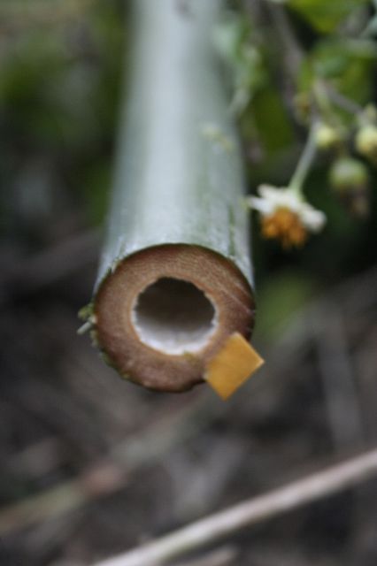

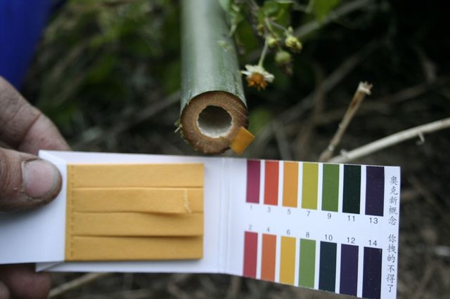

透過上述比例的硼砂與硼酸,經加水攪拌後,以套件固定竹此端,經高壓將混合後的防腐液體注入竹管內,並透過試紙測試末端竹管滲出液的酸鹼狀態來研判是否已經穿過整支竹管。

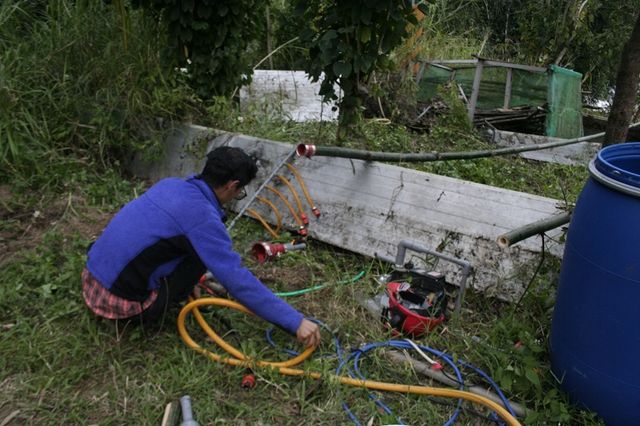

好笑先生真是行動派,請詳以下紀錄:
https://youtu.be/ArXG2AGb_S0

影片中
處理有毒物質防護好像不足 (會亂噴)(是否應該在工廠處理較妥當)
廢液如何處理?
竹內防腐劑有隨雨水流落田裡問題嗎?
鋼構竹外包是否簡單環保多了
竹子壞了 整片換掉就好
(不過就沒全竹造的成就感)
我看原住民都煮竹去青防腐
既然朝生態村前進 何不直拒絕有毒物質進入農場
寧願重搭竹屋也不要有毒物質
加油! 加油!

嗯~各位所提都是好問題與好建議喔,謝謝。我想答案沒有絕對或唯一啦,在此表達的是國內有人這樣測試中。
而硼砂或硼酸若入土相信是會對土地造成影響的,影片中的浪板是承接外露的防腐液體,但是可以承接的更完整。所以我彙整一下各位的問題後去請教一下好笑先生:
1. 處理防腐程序的CP值高嗎?
2. 竹材算環保建材,但加藥劑防腐後,是否會傷害人體健康?
3. 承接收集或剩下的防腐液體要如何處理?
4. 完成防腐程序後的竹材,使用時遇雨是否會繼續滲漏到土地上?
不知還有其他問題嗎?歡迎大家提問,現在有人願意投入測試,各位就不用客氣,我晚點彙整後轉達給好笑先生,讓這測試可以更完整、這方法可以更周延,謝謝大地彩妝師、min、樂活族等幾位大大的意見。

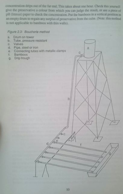

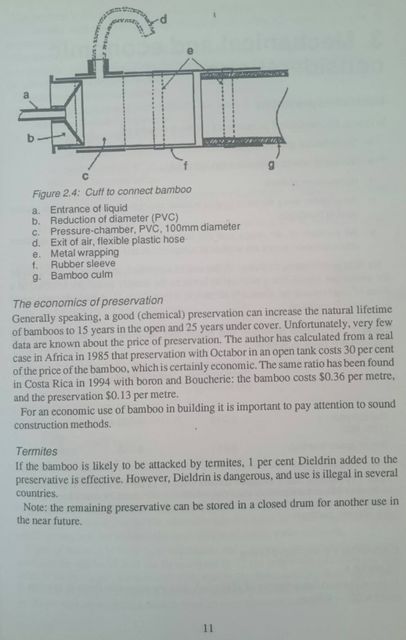

此竹材防腐方法參考本書(如下),書籍購自https://www.amazon.com/

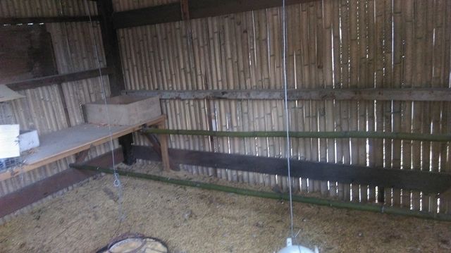

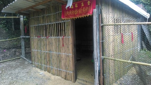

發表於 2017-3-8 11:05:59 | 顯示全部樓層
我家隔壁剛搭好的 竹屋雞舍
他告訴我  要用10年以上  (他不是熱愛自然人士 他家真的是農家)
造個有美感的竹屋和實用是不同的
完成DIY 和 環保永續是不同的
LOHAS 的真諦是 "健康快樂且持續的生活著"
要生活就免不了會有少釭?"污染"
怎樣拿捏就成了最重要的末狺F
