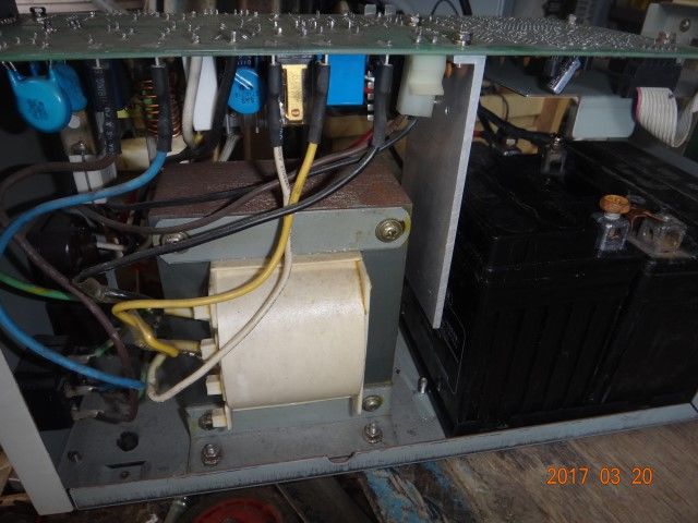

最近又有要稍微修改一些東西,必須能夠有12V和24V的電力!

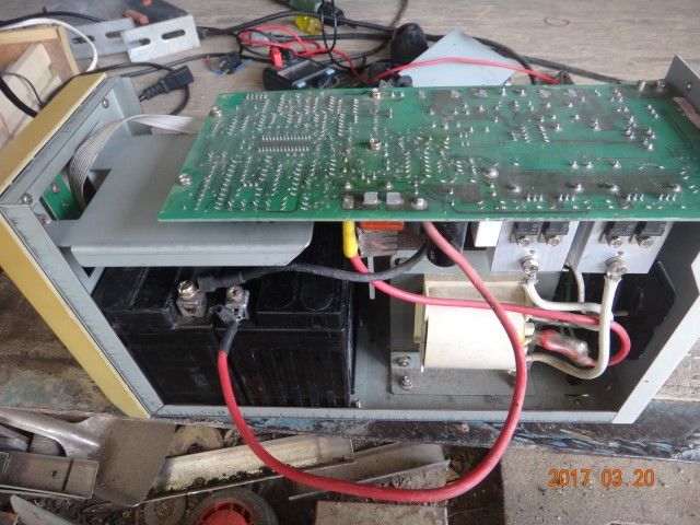

所以拿了台UPS來拆!
印象中,UPS的電池最高電壓好像是可以達到14·4V
這電池同時也是最容易因為長久沒運作失去活性損壞!
而機車電瓶的電壓大多會在13‧5V左右?
不曉得~兩種電池不就外觀不同?
反正機車電瓶應該會比原本的電池方便取得就是了!!

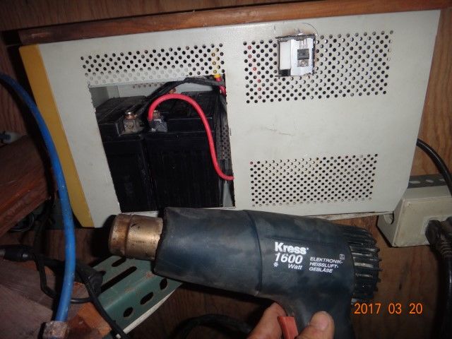

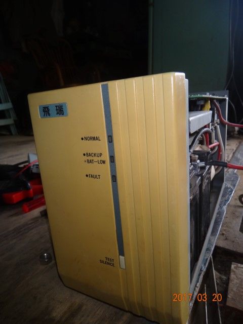

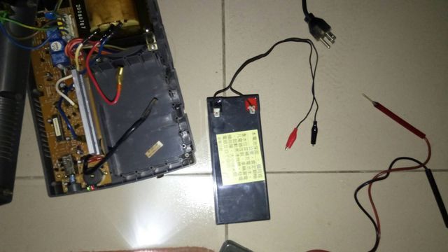

去回收場拿了兩顆電池回來安裝~
拆開的狀況,電池安裝的狀況!
本來舊電池我已經拆掉了!

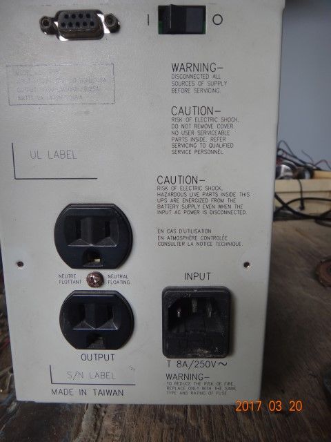

前面板
後面板

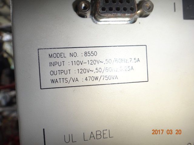

規格
內部

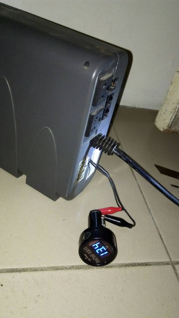

使用這支吹風機測試~
大概可以用三分鐘!
裡面兩粒電瓶的電力基本上都不到一半!
大約都在12·2V

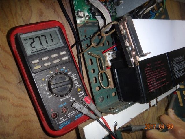

充電電壓達到24·4V機器就亮正常燈!(低於24·4V會亮低電力燈號)
拆掉電瓶的時候電力可以達到27·8V
簡易修改,將來沒電時可以有3分鐘預備時間!
另外電瓶也能做其他使用!
今年會有很多事要做了!
電壓有點高,不曉得是不是因為電表太差的關係!!

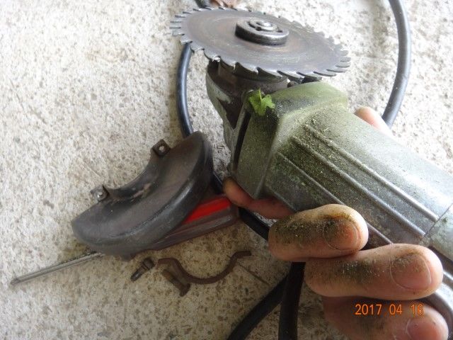

砂輪機拆護擋,用來當割草機看看!
割好的狀況

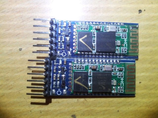

我自己是將門禁改為指紋辨識模組!
不過我沒打算做不斷電弁遄A實體鎖弁鈳?晹b!
做好以後才知道原來有些人是沒有指紋的!!
所以這弁鄏麻I廢了~可能要考慮人臉辨識!
藍芽模組,用來取代車輛鎖頭弁遄A出門可以不用帶車鑰匙!

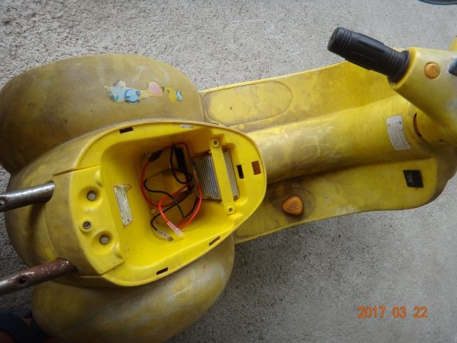

UPS的其中一個作用~
不曉得是甚麼原因?怎麼會認為我真的要用在110V的不斷電弁遄H
110V的弁鉆鴽琩蚖”S太大的意義,24V才是我主要要的!

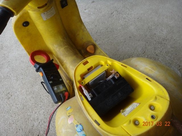

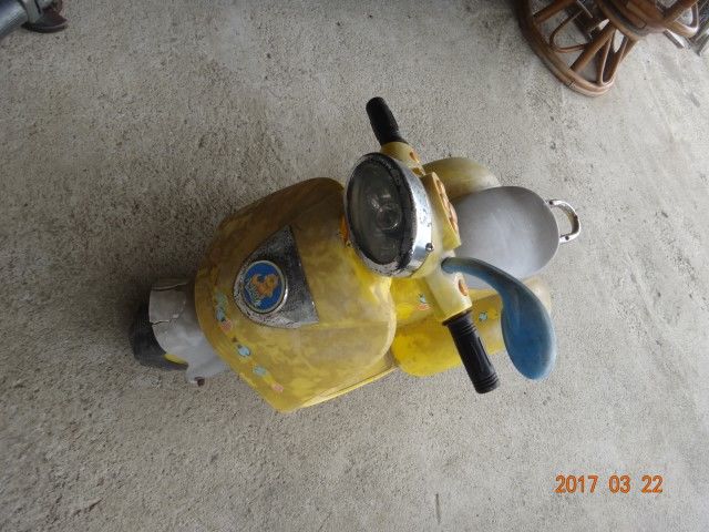

這是在外面撿到可憐的小車!
有直流電12V和24V是很方便的!
不過之後要改的東西都要花比較多時間!
