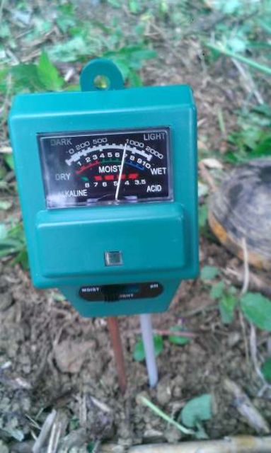

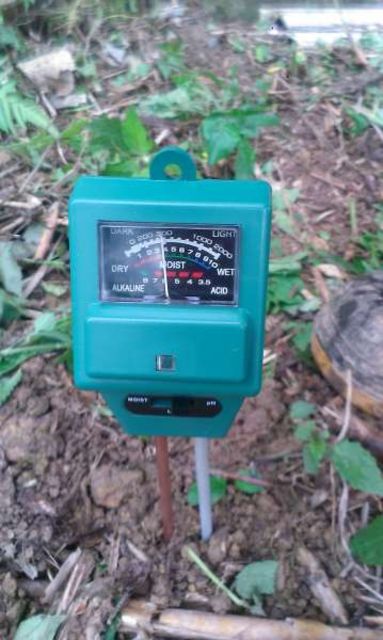

剛好前幾個禮拜買了一支三合一濕度計、酸鹼度計、光度計,

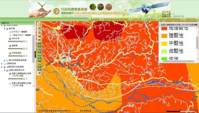

順便測量,發現我的農地是偏酸的ph值6,當天土壤濕度是7。
偏酸,太好了。
按農委會農試所土壤資訊,我的農地原本應該是「極強酸」呢!
濕度計紅區0-3太乾,綠區4-7適度,藍區8-10太濕不需澆水。
前幾天剛下過雨濕度7,已接近藍區,正好適合無法經常上山的「懶人」。

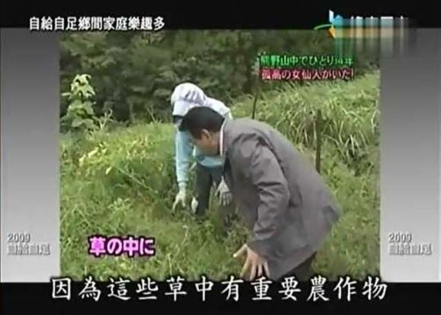

真正的懶人農法,只要清出20公分周圍的雜草,就可以了。
蔬菜長在雜草當中,是幾乎看不到的。
(只要拔除周圍20公分的雜草,懶人農法,p54)
(在草叢中栽種馬鈴薯,懶人農法,p32)
(在雜草中種毛豆,懶人農法,p37)
參考西村和雄,懶人農法:活用雜草打造無農藥的有機菜園,晨星出版:
http://www.books.com.tw/products/0010572207
日本節目:自給自足鄉間家庭樂趣多,2009夏(2012.11.30播放)
http://www.xiaobaiban.net/video/ ... Abnc3IXZUqAE_3D.htm
37:40 開始訪問:熊野縣,孤高的女仙人笹井女士,
她就是用「懶人農法」,蔬菜都種在雜草當中。

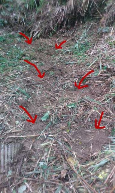

106.3.25週六:大蒲瓜發芽了
「懶人農法」應該歸屬於「自然農法」吧!
所以一開始我就決定讓「巨大蒲瓜」自然落地、自然生根、自然長大。
但是東大和 chen168大說他們孵了三個禮拜,也沒發芽。
http://www.2home.com.tw/bbs//for ... ;page=139#pid714069
http://www.2home.com.tw/bbs//for ... ;page=140#pid714093
害我擔心巨大蒲瓜的芽「自然生產」不出來,得要「剖腹生產」。
趕緊查了一下資料,同類的扁蒲發芽適溫是 25-30度C,
因為種殼較硬,還得先浸泡 6-8小時,
用小鉗子將種子稍微軋開(剖腹),避免傷到芽胚,再催芽。
只好添購準備好材料,3/25週六趕緊跑一趟 2home探視。
萬一發不出芽,打算將所有種子挖出,
重新浸泡、軋開、移置自製的「催芽箱」催芽。
出發前看過氣象預報,當日北部有雨,
但卓蘭天氣像台中,我還是猜測極可能是陰天。
果不其然,北、桃、竹都下雨,車子一進入苗栗就雨停了。
吃過中飯上山,先從最裡面那粒種子小心翼翼挖起。
找了一會兒,哈哈!看倌,這是什麼?
長了三四根鬚,巨大蒲瓜的芽早就「自然生產」了。
不需要「安胎」、不需要「剖腹」,也不需要「住待產病房」囉!
看看山上雲霧繚繞,剛才進農地時,已有不少冷意。
恐怕山下沒雨,山上將會出現午後大雨。
因為農地上只有家徒四壁的工寮,
還是把第一顆已發芽的種子妥善埋回土裡,
順手抓了一些乾掉的芒草,把每個播種地方稍微覆誘@下,
包袱款款,趕緊下山回到溫暖的市區 2home 為妙。
其他的種子,相信老天會幫我照顧得很好。
我的心得:
上週五播種,到這週六才八天。
種子發芽已經有三、四根鬚,說明發芽已經至少兩天了。
專家說「蒲瓜種殼較硬不易發芽」,除了要浸泡 6-8小時,
還得用小鉗子幫忙「剖腹」,助它「生產」。
為什麼我播種在農地裡,只花了五、六天就能「自然」發芽呢?
我認為,一是這個季節忽晴忽雨,
也就是 yuan大說的「剛好是春分」時節,大自然提供了適當的催芽機制。
下過雨,幫種子浸泡好,看第一顆挖出的種子,早已浸泡膨脹。
放晴,氣溫升高,正好達到發芽適溫。
二是農地土壤自然深厚,如果又遇到適宜氣候,絕對是最佳育苗場所。
若是種在「育苗杯」,土壤太少,無法像農地土壤深厚保溫。
如果是人為浸泡、放濕紙巾上照燈光升溫,
也無法模擬大自然「忽冷忽熱忽雨忽晴」的節奏,少了「刺激」發芽的作用。
三是,我找到一則資料,提到扁蒲種子是「嫌光」的,
我將蒲瓜種子播在深 5-8公分之處,
原想天氣晴時讓種子能保持接觸溼潤土壤,正好也讓蒲瓜種子避開陽光。
如果用燈光定溫「催芽」,
燈光照著,「嫌光」的種子要怎麼發芽呢?
天時(季節適宜)、地利(山坡農地土壤深厚溼潤)、人和(懶惰的我不想管它),
所以我的蒲瓜種子只花了五六天,就發芽了。
真的要謝天謝地!
自製催芽箱,留待下篇紀錄。

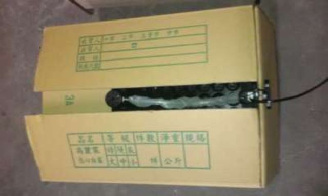

自製催芽箱
不是育苗箱喔!
我還沒有催芽經驗,但參考了一些資料預作準備,
發現重點在「溫度、濕度、與光度」。
1. 穴盤與紙箱
穴盤,每張 10-20元很便宜,不多說。
紙箱,有農業專家說至少要40公分高,可回收利用水果或蔬菜紙箱。
我買了一個新的高麗菜紙箱 D58 x W43 x H47,每個 40元。
2. 溫度
重點在「可調」,不需要「控溫」。

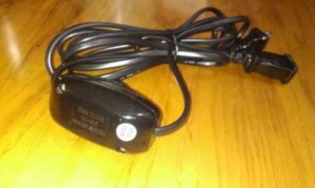

控溫器一個 500-1000元太貴了,這條 110V 250W 附調光器電線 110元,
有指示燈,而且本身附有「母插座」,不必再加裝插座。
http://goods.ruten.com.tw/item/show?21403257682741
3. 濕度
在箱子底放 5公分高度的「淺盆」裝水,水量自己調整,
穴盤戳一些洞讓水蒸氣可由淺盆向上釋放,穴盤放到「淺水盆」上面即可。
4. 光度
有些種子發芽喜光,有些種子發芽厭光。
選擇「陶瓷加熱燈泡」,只會發熱不會發光,200W一顆200元。
http://goods.ruten.com.tw/item/show?21539723043155
加上一支「300W可彎曲燈夾」280元:
http://goods.ruten.com.tw/item/show?21544925147419
(剛發現這賣家雖然生意大,但也有些負評要留意。)
如不要光照,把紙箱誘l稍微闔上;
如要光照,把紙箱誘l打開。

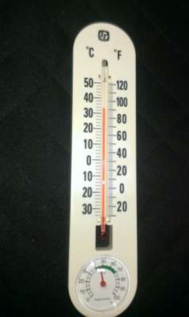

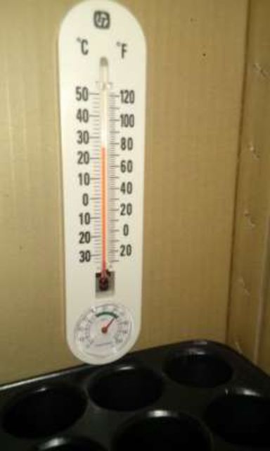

5. 測量

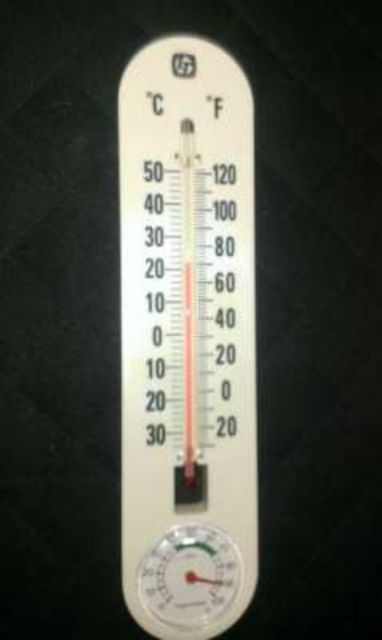

找一支有溫濕兩用的溫度計,就可以了。每支65元。
http://goods.ruten.com.tw/item/show?21532289898737
選用瓦數較高的200W加熱燈泡,配合「附調光器電線」,即可向下調溫。
150W加熱燈泡一顆180元,只便宜20元,
除非真的需要較低溫度,否則買200W比較有調整溫度的空間。
測試結果:

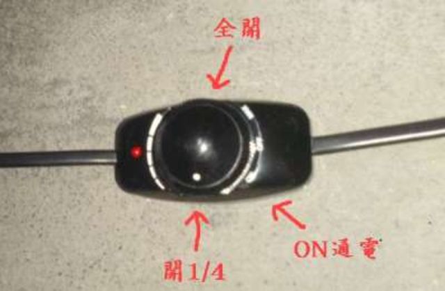

測試前環境溫度 22度C,濕度90。
燈夾好像不夠力,配合紙箱誘l把加熱燈泡固定住。
調光器調整位置:
200W加熱燈泡,調光器全開,
測試一夜結果:溫度約 34度C,濕度 47。
200W加熱燈泡,調光器開1/4,
測試一夜結果:溫度約 25度C,濕度 68。
一般種子發芽溫度範圍在 25-30度,這個組合應該夠用了。
加熱燈泡實測溫度、濕度,與測試環境有關。
像賣家提供的實測的溫度,與我測試結果就差很多:
另外要注意的是,加熱燈泡表面溫度極高,
據賣家資料,100W就會達到 410度C。
必須小心不要碰到,如要移動最好等冷卻再動它。

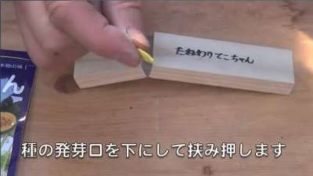

硬種子軋開器
比較硬的種子,需要浸泡後,再人工軋開,幫助它發芽。
有人用指甲刀,有人用鉗子。
我看到日本人福田俊這個工具,會自動彈回不怕不小心壓碎種子,最棒!
福田俊 2014.2.23 影片:
