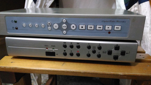

如主題..
當時因為孩子註冊..就沒有裝新的..
向本園地前輩的免費贈予(舊監視主機)版面申請了..
發現這東西和安裝電視機差別很大..
超出我們的能力範圍..(只有埋設支柱還會.. )
就擱置著..
但是~~最近 2 HOME附近出現可疑人士..
不久前有幾家農戶被偷了..
還有疑似偷狗虐狗的集團出沒..
著急著!
想把監視器系統裝一下..
分享來的看還需哪些..就自費一下..
一點點工..應該沒商家願意..
就想說該請會的前輩達人來幫忙..
支付應有費用..
若不願收錢..贈送樹苗花苗還是來逛逛吃一頓~~
或是能請指點~~還要買哪些東西?到哪賣場買?接線的方法?
謝謝!
監視主機前面的樣子

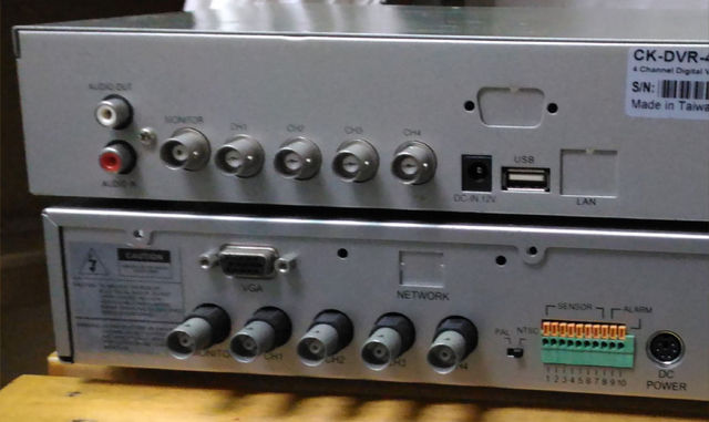

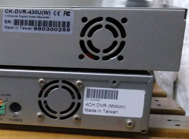

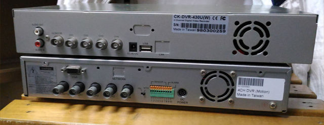

監視主機後面的樣子
監視主機後面的樣子
監視主機後面的樣子

CK-DVR-430u(W)这个是您的型号,
1.每台DVR主機的外觀都不一樣,有些主機有硬碟抽取盒,有些硬碟需裝設主機內。
如果要裝設在主機內部的話,把四周圍機殼螺絲卸除,可看見機器內部,還有一個小空間
剛好符合硬碟大小的位置,螺絲孔也都完全符合。網路上看到的,比方WD監控硬碟 3.5吋 2000G 2TB SATA 低耗電 24 小時錄影超耐用 DVR硬碟 監視器材 2TB-1
原價: $5599
特價: $3280
2.鏡頭可以選用Sony防水的,每一只大約是1200元左右。
这二个是一定要的,硬碟可以用一般电脑的硬碟先代替,来测试主機是否可以正常使用!
