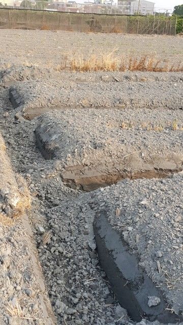

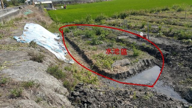

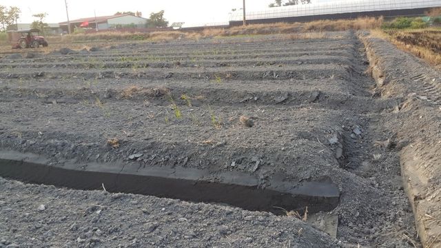

要如何一步一步具體化朴門農藝的理念?尤其是一知半解.....不...幾乎不解的我! 且走且看吧!
50多年的外租水稻田 ,改變後又遇秋冬缺水期,整個農田 為悄鴗ㄕ?雖然旁邊就是灌溉溝渠.但沒水也是沒用的.

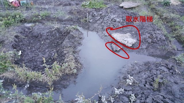

親戚朋友都是各自抽地下水... 一度都連絡好要用抽水馬達.後來還是放棄..決定挖水池,收集雨水使用.不要增加大地的負荷.
於是初步規劃了要先動工的兩個水池..決定自己慢慢挖掘....
一個人用圓鍬挖了3天的水池雛形...............估計要親手挖好久 有心理準備.
隔一個休假後的進度
問題1:關於水池:     目前要考慮的是...如何不讓水很快的乾掉?
  田土30公分下是很硬的犁底層,圓鍬挖得很辛苦...但是不是反而較能保水?
因為不想墊防水布.............有何方法可自然又能保水?晶化工法?

水田自己會裝水,沒有挖太深的話應該不用墊~
要減緩蒸發的話,水面養浮萍、滿江紅,或種植睡蓮,效果都不錯。
我放一個浴缸在雲林的田裡,養睡蓮跟大肚魚,全年看天喝水的,沒有乾掉過唷。
