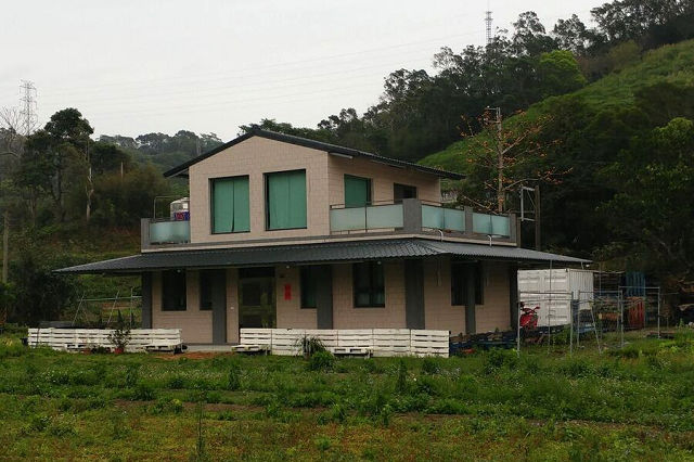

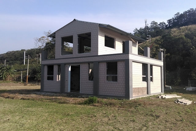

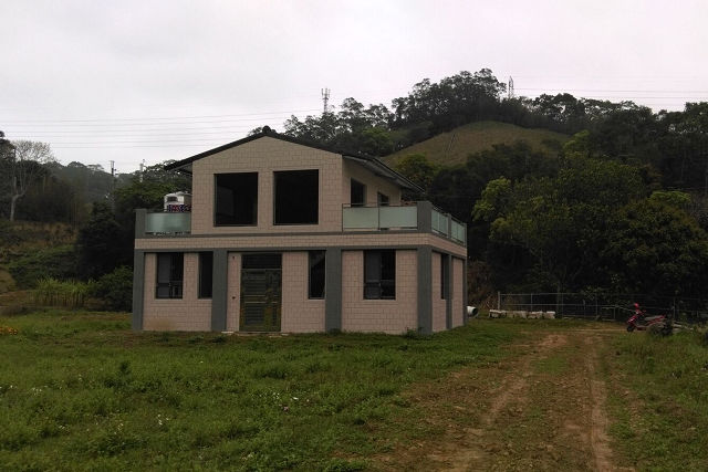

發表於 2017-5-4 09:34:03 | 顯示全部樓層
本帖最後由 justinkids 於 2017-5-4 09:35 編輯
2home升級到1home了
這是我家
圖自己畫的,給建築師的費用包含代書....不到您的3分之一
外牆磁磚近完工
安裝門窗及玻璃女兒牆
琉璃瓦造型雨遮及棧板圍牆
獻醜了
土水造價在6萬/坪以下
有興趣再給您資料
