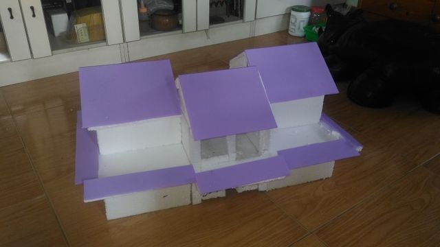

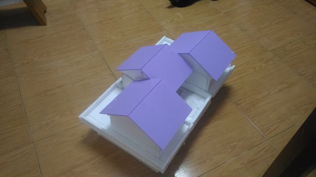

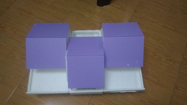

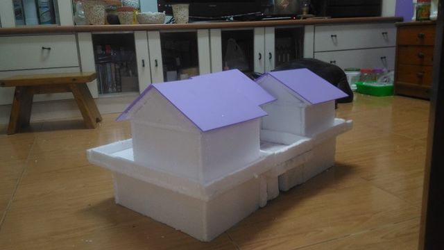

最近在整合一個建案,是三筆建地各55坪,中間一筆是空地,二旁是40-50年平房,邀約左鄰右舍屋主重說A弄一個連棟日式二樓房, 為了感受規劃的房子, 買了保麗龍板先弄出模型, 看看視覺感受如何? 請各位網友多指教,
打算一樓20坪, 二樓10坪,留下大面積的前後露台或是陽台, 為了避免單調, 二樓採用交錯排列方式設計,。 三棟連在一起面寬21米, 深度10米,該很壯寬吧!

另一個設計是二樓女兒牆改成斜坡, 然後貼瓦這樣是否更有日式房子風味, 中間那戶前陽台外凸更多,比較有變化

給個建議 :
中間那間的屋頂若能向後延伸跟另2間齊平
會不會比較好施工?
方向若合適,那個屋簷下 : 冬可避風 , 夏可躲陽
以上純屬個人看法

jane3317 發表於 2017-5-5 22:36
給個建議 :
中間那間的屋頂若能向後延伸跟另2間齊平
會不會比較好施工?
會這樣做有二個考量, 一是不抓齊不單調,比較美觀, 二是預算問題, 二樓只夠蓋10坪,每戶之前的露台若要用圍牆隔開防盜又不美觀,所以用房子間隔

就算蓋6成也可以蓋到33坪,如果預算不足又很想蓋的話,可以蓋鐵皮屋。一層樓建築面積20坪很難用,為了上二樓又得再扣掉個樓梯的空間,加上一個廚房餐廳,除非說平常都在戶外,不然住起來不會舒服的。
最好是以一層樓30坪去規劃,就算蓋平房挑高上頭放夾層都還好住一些些...

就算蓋6成也可以蓋到33坪,如果預算不足又很想蓋的話,可以蓋鐵皮屋。一層樓建築面積20坪很難用,為了上二樓 ...
丙建只能蓋40%,而且要扣除公共設施,這55.4坪扣除馬路,再乘以40%,只能蓋20坪,其他是空地,未來驗收隨新屋主決定要不要增建,二樓留下大面積露台也是如此,看屋主需要自行增建,
我們的預算是每戶不到二百萬的毛胚屋,屬於投資性的,賣出後新屋主在內部隔間,磁磚,裝修自行設計施工
