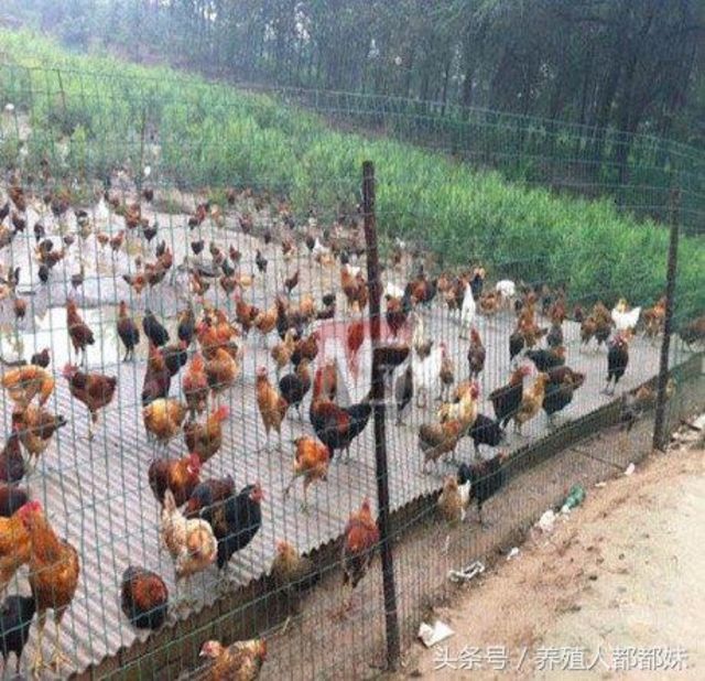

1.  挖洞--->放入柱腳--->填混凝土
2.  大塑膠管--->放入柱腳--->填混凝土(乾了以後)--->挖洞--->放入柱腳
哪一種比較OK?是要做雞圍籬..整圈約30公尺
還有..混凝土部份..小石子是多大的? 如果小石子比較少是否尚可?
有種工程送檢驗的做成短短水泥柱..裡面有沒有小石子呢?
那他水泥沙子等比例是?
農田一角落綠化,為降溫來盡一份心力!謝謝!

我所在的台東卑南.有很多養雞場.
都看到用建築鋼筋釘入地上.綁上網子.
簡單˙快速
覺得1就可以了,混擬土與泥土結合增加力量,
柱子如用管類(方管或圓管),上方開口一定要塞著,避免管內積水鏽蝕
石子倒覺隨便,方便好入孔內即可,在於節省水泥沙用量

是說小石子不用先拌在混凝土裡面嗎?

石子如果太小,孔隙不夠大,事先拌比較好,

如果是1與2要選的話
我會選1。

水泥跟沙 混合比例是 水泥一 沙子三
如果有小石子 水泥比例可提高
小石子可以先拌或者後加
先拌的小石子太多太大 要加得很慢
依次加太多 石子之間剛好夾住 會有空間
水泥進不去 造成水泥空洞
可以用沙子先拌好 灌好後 小石子 一顆一顆按下去
就不會有石子造成的空隙
一般拿鐵管 往下用力敲下去 深一點
就很耐用了 不用水泥 不用挖洞了
