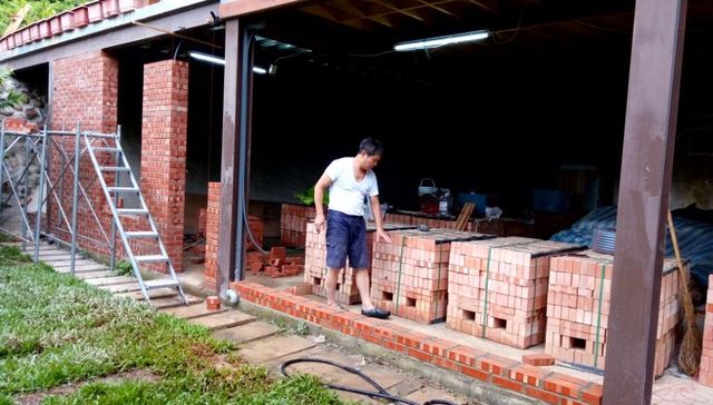

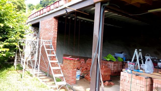

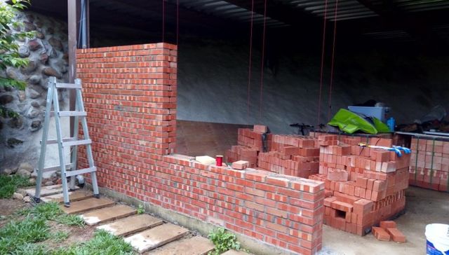

發表於 2017-5-16 15:15:37 | 顯示全部樓層
本帖最後由 Jim0524 於 2017-5-16 15:22 編輯
上星期幫一個鄰居DIY! 他當我的小助手,原小木屋地下室鋼構部分加砌清水磚磚牆(工法)! 我們一起DIY 的成本(工+材料)應該跟砌一般磚牆粉光上漆或磁磚差不多了! 但是以後不用再維護上漆了,越久越漂亮.... 有時間,有興趣的可以考慮ㄡ!
我們大概4~5天可以砌一面牆(柱子到柱子約4 米) , 這次走的是工業風,將H鋼露出來,磚牆不包柱子! 但是牆有置3分鋼筋到H鋼的凹槽內,並灌滿水泥加固! 磚跟H鋼 間也勾縫內凹,方便日後上漆保養H鋼! 也比較立體! 等完工後再整理,詳細介紹了!

上星期幫一個鄰居DIY! 他當我的小助手,原小木屋地下室鋼構部分加砌清水磚磚牆(工法)! 我們一起DIY 的成本(工 ...
請問您H鋼和三分鋼筋有橫向焊接嗎?

發表於 2017-5-17 18:25:31 | 顯示全部樓層
4w 發表於 2017-5-17 15:37
請問您H鋼和三分鋼筋有橫向焊接嗎?
4W 大,我知道你的意思,水泥跟鋼材的結合面是沒什麼黏著力的,所以磚牆搭H鋼要焊鋼筋! 但是H鋼有兩種面,H的左右平面,和上下凹面,剛好屋主要砌磚牆的部分是H 的凹面和磚牆是同一方向,所以我在磚牆靠H鋼這邊放3分鋼筋,深入到H鋼的凹裡面再灌滿水泥,讓磚牆跟H鋼的結合像是木工的筍接,H鋼是母的,磚牆是公的,鋼筋是補強公的那一隻不會折斷...  , 另外房子H鋼平面對牆的部分,屋主原本就打算用木屋的工法來處理,如果是要我砌磚牆,我就會像我自己的房子.用磚包H鋼起來! 但是搞鋼就是了! 所以我並沒焊,因為焊起來會干涉到我砌磚,速度就慢了,還不如把柱子包起來好了.....不過我想磚牆崁進H鋼凹槽了,一定沒問題了,另外還有壓樑! 如果地震大到接合處會裂,應該磚牆其它地方先裂吧..
