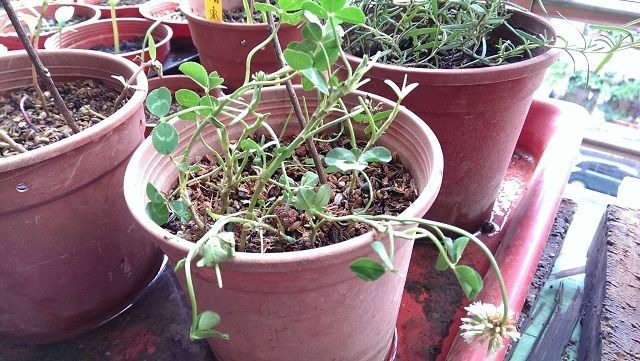

發表於 2017-6-22 17:33:09 | 顯示全部樓層
刻意培植的"幸運草"撒了一小包種子.沒存活多少...
長大不知是否如此呢?...

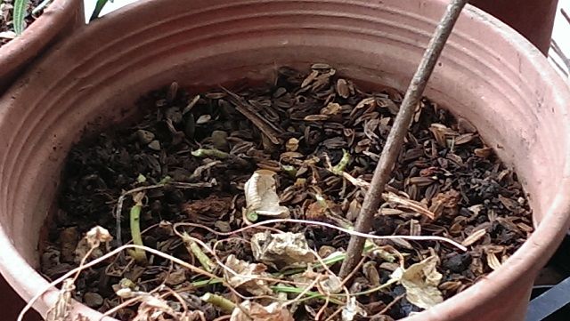

發表於 2017-6-23 11:42:00 | 顯示全部樓層
eastern 發表於 2017-6-22 17:33
    白花三葉草,資料顯示固氮的能力高的綠肥作物,富含蛋白質可以作為牧草家畜的飼料或是當觀賞植物。
    肯定是滋味不錯,我在陽台種一小盆前幾天被老鼠啃光光。
