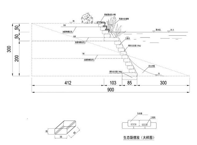

    買小乖茲事體大,為了擴大小乖之CP值,計畫在未來的3、5年加強300米長的小溪堤岸護坡,這就需要有夯實機的功能。

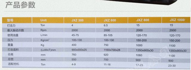

    看影片,好像要加裝兩油管,再到太古機械網頁看,他們最小的夯實機,是配3-5噸小乖。
    不知道大家有沒有迷你小怪手配夯實機這經驗?

    我是想用生態袋的方式來加強護坡:
    這種方式可以DIY,但是夯實是最最關鍵,技藝欠佳,不敢離小溪太近,只想離岸邊兩米遠用夯實機捶打。

    上網幾天,終於找到答案了。
    最小的怪手夯實器,重達400公斤,不是本身只有1噸的小乖可以舉起來的。
    再來就是油壓也不足。
    最重要的是,新品最便宜的也要台幣6萬元。
    看來要打消念頭,等小乖進門再想想姜大的好主意。
