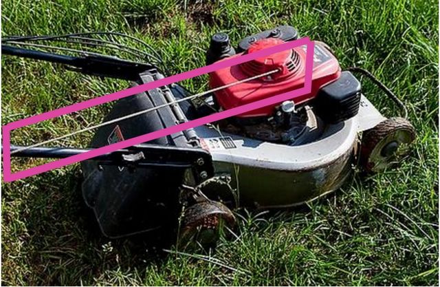

如圖,
為啥這種割草機的拉繩都要拉出來掛在手推架上?
這樣拉盤不會鬆掉嗎?
謝謝指教。

直驅式割草機繩子長一些可以減少腳指頭被砍到的風險;拉盤內有效轉動的圈數只有幾圈而已,習見拉繩把手能收到拉盤上是因為等引擎起動了之後,拉繩把手就成了多餘的東西,收進去至少不會在外頭晃來晃去卡東卡西的。把原有的那段長度再接長一些,就成了您看到的樣貌(那段多數還收不進去咧)。
引擎在沒有起動的狀態下,不快速的拉拉繩,可以感覺到有幾段會有卡卡的感覺,算一下從最初到拉繩全拉出來總共有幾次卡卡的感覺,那幾次就是汽缸的壓縮行程,後頭接著就是火星塞放電點火,如果油氣比正確,一個就夠了 ...
