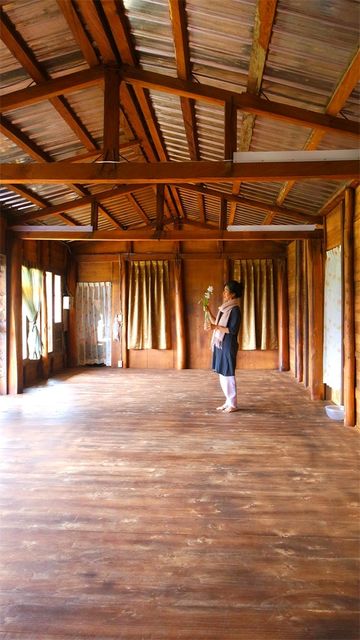

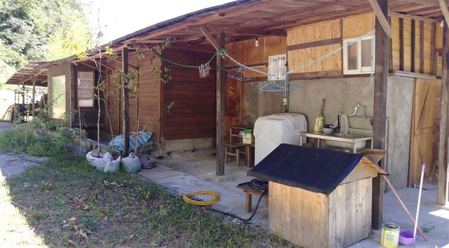

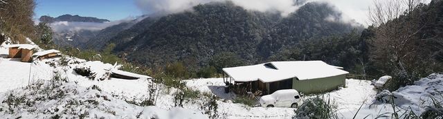

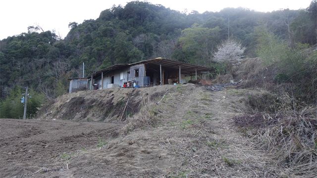

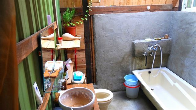

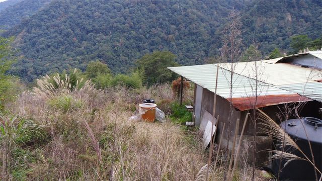

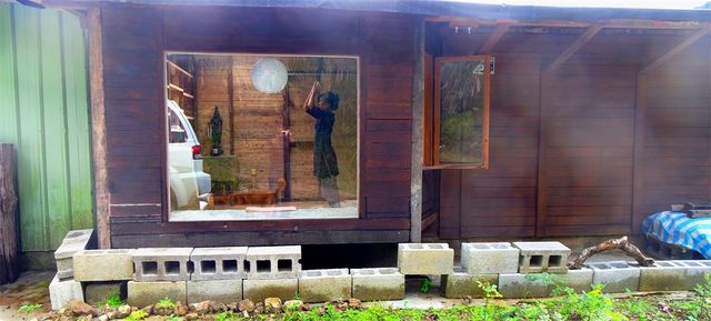

二年半前承租鎮西堡檜木林登山口旁的一片梯田農地一公頃及林地一公頃半。
去年大雪及膝

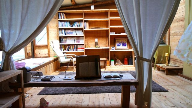

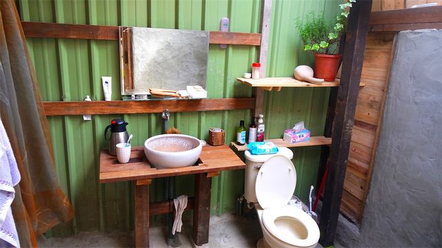

去年四月開始,進行鐵皮工寮的改建工程。原來的工寮樑柱及椼,是二十五年前以當地檜木及黃杉切剖搭建,屋頂是鐵皮,牆面是薄鉛皮和竹子剖半扣接,隔間用二分夾板,地面鋪水泥。

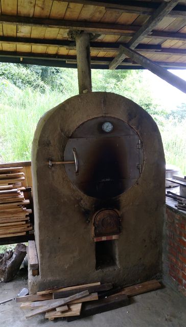

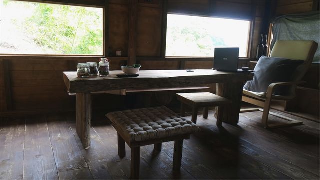

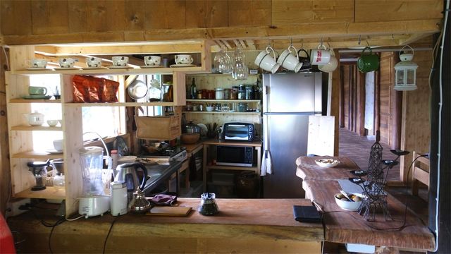

修建工作是拆掉所有牆面及隔間,重新規劃空間為二間十二坪及六坪的套房(含書房),十五坪的佛堂兼練巧苤A並增建一個十二坪的曙U廚房客廳綜合活動區,五坪的半封閉儲藏室,十坪的開放式休息空間兼柴灶窯烤的區域。

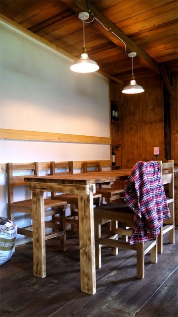

牆面,增建屋頂及隔間和櫥櫃用六分厚20公分寬的雲杉及部分原留下的舊木料,木地板是一吋厚20公分寬雲杉,壁柱門柱桌椅用吋二厚20公分寬雲杉裁切,增建的樑柱椼桌面櫃台面取自自有承租林地的一顆直徑81公分的二葉松裁切。
雲杉購自台中木材廠,費用十五萬,水電衛浴設備三萬(洗臉盆是200元的大花盆自接排水管),購新工具及五金約三萬,泥沙柴灶桶窯材料約五萬,運費約四萬萬。共約三十萬
工期半年,自行改建,同修當助手。

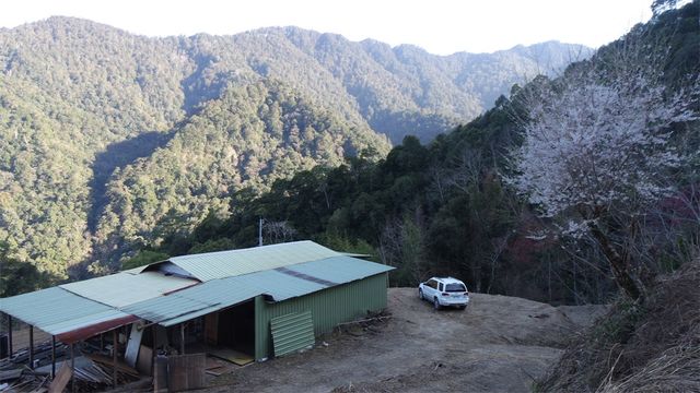

這裡遙望對面就是司馬庫斯,視野開闊,離鎮西堡的檜木登山口約300公尺。從部落上來還要五公里,四面都是原始森林,沒有人煙塵擾。
有電,從屋旁山澗引泉水,水質甘甜清澈。
在這裡很容易與山林相應,我和同修因這裡的因緣,行入寂樂,任天地變幻,觀看本心。
喜歡清靜自在,享受自然生活和創作的人,這裡是好地方。
要簡單自然的營生,也不是問題。有梯田農地一公頃,高山果樹蔬菜都好種植。

晚嬰倣我提供山上野味素齋,順便柴燒桶窯烤麵包,只用蜂蜜和鹽加全麥麵粉長期發酵的麵包。
禁帶葷食包括葷餅乾零食。
