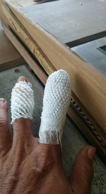

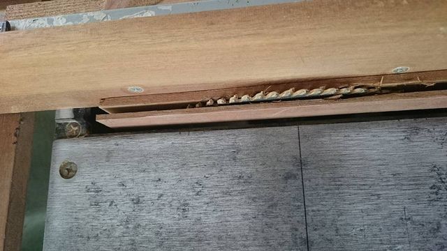

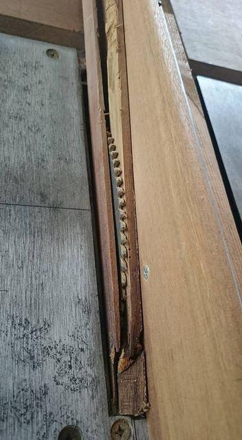

一時的疏忽 付出的代價⋯⋯
左手食指嚴重傷害,被拉入的鐵木片將指甲全削 肉削掉一半,中指只皮肉傷,
探究的結果 就是精神不濟 光線不足,未查覺木片過薄 末段被鋸片拉入縫隙內,
造成木片反彈而導致受傷,安全 安全 安全真的很重要!

發表於 2017-9-1 14:02:52 | 顯示全部樓層
精神不濟時,最好不要使用高速運轉的工具....,因為很容易造成工安問題....
上次有個朋友貪圖方便,未戴安全眼鏡,用電動工具鎖螺絲,結果一不小心,彈飛打到眼睛,血流如注....送去醫院...己無法復原...就這樣失去了一個眼睛....

發表於 2017-9-1 14:07:03 | 顯示全部樓層
你這鋸台沒安全蓋....
還有你也是用手推的....
要切比較窄的木料 我都有用木條跟安全導板推...

 樓主| 發表於 2017-9-1 14:10:59 | 顯示全部樓層
Zefram 發表於 2017-9-1 14:07
你這鋸台沒安全蓋....
還有你也是用手推的....
因有在做榫接 所以安全蓋移除,有用推板 所以右手沒事,
左手是因木片過薄無法使用推板,所以才中標...

發表於 2017-9-1 14:15:39 | 顯示全部樓層
米粒 發表於 2017-9-1 14:10
無法用推板
可以自己鋸兩根較細的木條 拿著木條左右手推....
一樣不會被鋸到
0.5公分我切也是很安全

發表於 2017-9-1 14:17:19 | 顯示全部樓層
本帖最後由 Zefram 於 2017-9-1 14:18 編輯
榫接我看國外都是直接用手持式圓鋸機
比較安全
https://youtu.be/jFPLFyxkhzc?t=5m56s

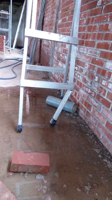

發表於 2017-9-1 15:26:04 | 顯示全部樓層
本帖最後由 Jim0524 於 2017-9-1 15:29 編輯
真的要小心,我今天早上也從馬椅上摔下來,鋁梯腳竟然軟掉,我站上面就整個人滑出去,屁股著地,緊接著後腦也敲到地面,還好手跟背先磨到門框,減低了一下速度! 不然一個人昏倒了就大條了....c還好就背和手磨破皮,衣服也破了!到現在頭還昏昏脹脹的
所以操作工具,或危險工作應該秉持3不原則!
1. 身體不舒服不做
2. 精神不爽不做
3. 不想做也不能做

發表於 2017-9-1 15:52:01 | 顯示全部樓層
Jim0524 發表於 2017-9-1 15:26
真的要小心,我今天早上也從馬椅上摔下來,鋁梯腳竟然軟掉,我站上面就整個人滑出去,屁股著地,緊接著後腦也敲到 ...
沒想到鋁梯也有雷

發表於 2017-9-1 16:06:11 | 顯示全部樓層
本帖最後由 SUNRIDE 於 2017-9-1 16:07 編輯
這
真的要保重!
還有我鋁梯用很久了
搖啊搖又常4點不一樣高
神經大條又常站到最上面,硬幹
看來要把梯子巡一下才好,木工不要求很完美,青菜反而遠離為危險
