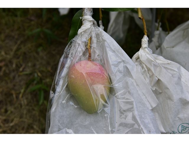

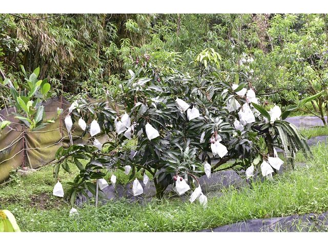

幼果就套袋,唯一的優點就是可以避開農藥,缺點一堆.
左邊金煌,中間蜜煌,右邊蘋果文
台農一號,用不同的套袋測試狀況.
前面貴妃芒果,後面是紅凱特,再後面是香蕉芒果.

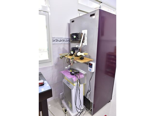

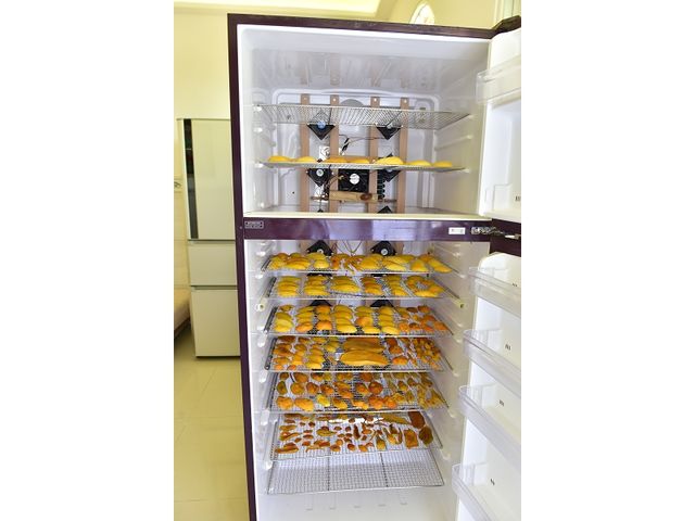

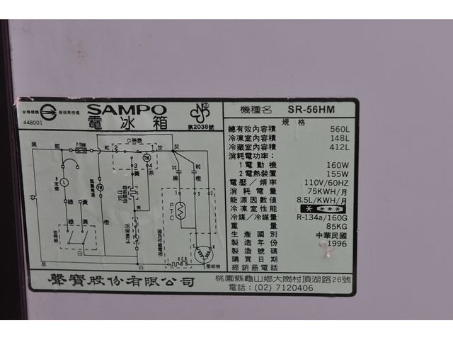

我剛好有一台不要的冰箱,就用他來製作芒果乾.

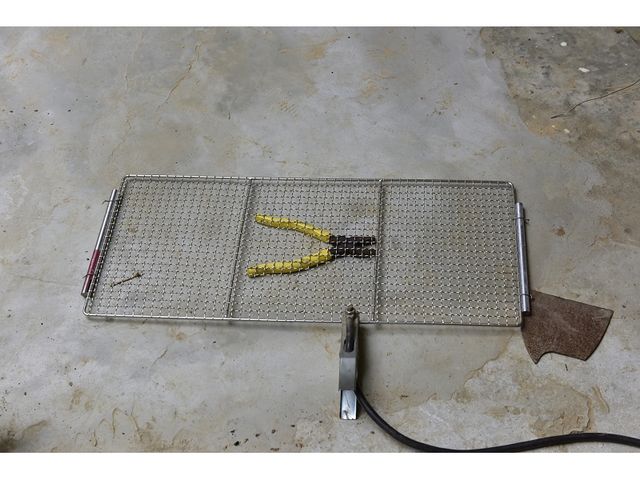

首先要買幾片304不銹鋼網,買現成的略小了一點點,旁邊在給他加焊
不銹鋼圓棒,就剛剛好了.
買不銹鋼要注意是不是304的,右邊那個會生鏽的也是不銹鋼,他是小鋤頭
,用沒2次就斷裂了,會生鏽但是狀況沒有鐵或鋼那麼嚴重.

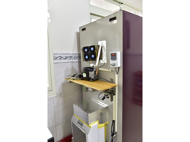

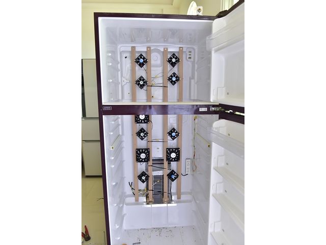

下方是除濕機,上方是12v的電源供應器,提供風扇電力,風扇我分成6組
,這樣比較省電,一個風扇耗電1.44瓦,2個風扇就要2.88瓦.
芒果乾燥好了,除濕機旁邊的遮蔽膠帶可以撕下來,這一台除濕機我可沒有
搞破壞.
把電線稍微整理一下,溫度設定在35度加減3度,幾度都行,溫度高快,
溫度低慢,各有優缺點吧.
內部就是把風扇裝上去.
乾燥這一些芒果乾要開6組個風扇,也就是17.82瓦,另外除濕機大約
除濕2公升的水要耗電1度,另外降溫用的除濕機耗電約200瓦,不過
這是間歇動作,溫度,溼度到達,才會動作.
這一台乾果機應該夠我用了,只要增加304不鏽鋼網,就可以再增加1.5倍
的容量,如果還不夠,可以運用其他台冰箱當做緩衝區,再提高效率.也可以
降低濕度來提高效率(一般我設定在濕度60度,節能自動),要快一點調整到
濕度50度或是強力除濕,不過相對代價就是更耗電.
這樣的乾果機是運用冷熱交換的原理不是直熱的,所以會比較省電一點,
另外這是用冰箱改製的他是接近密閉的狀態,灰塵還有蒼蠅比較不會
跑進去,相對是比較衛生一點點.
