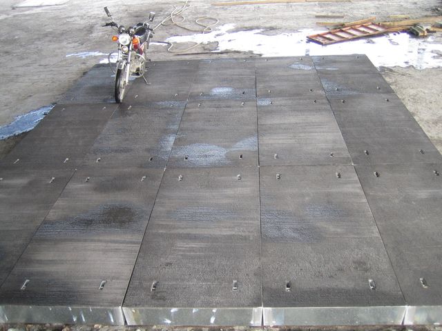

發表於 2017-9-4 13:13:10 | 顯示全部樓層 |閱讀模式
價格不便宜  1m x 3m 約1p/NT$8,000
還要運費(台東上來)+吊車  抓NT$25,000
鋪30p要約NT$265,000
如果以後團購殺低 也釵鳥鷛|  !!
重點是可移動  ~

發表於 2017-9-4 13:47:01 | 顯示全部樓層
臨時的道路不都是用這種嗎?????樓下挖捷運路面都是舖這種的阿~還是有甚麼特殊材質?

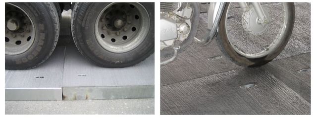

發表於 2017-9-4 20:51:26 | 顯示全部樓層
一般汽車要走OK,如果是重車的話~~~就難過了!!

發表於 2017-9-4 23:00:45 | 顯示全部樓層
這不是覆工版??
