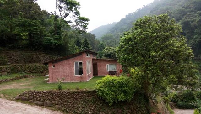

發表於 2017-9-7 12:46:46 | 顯示全部樓層
本帖最後由 LKK46 於 2017-9-7 13:48 編輯
kira823523 發表於 2017-9-7 11:27
土地80坪 10x25公尺左右  在小丘陵地重畫區(中南部) 大車可以進去的平地,距離高速公路交流道都是平地,開車 ...
高雄參考...
5~6年前 我在郊區農舍原始報價約6萬/坪 ... 我把他換成7.3萬/坪( 外觀 )
3~4年前 (幫丈人處理)市區透天3樓半約6萬/坪...如報價
以上建築師與政府規費10-20萬另計
現在行情...不知道...似乎漲價了?
(但友人去年完工在屏東蓋聽說也是6萬/坪)
該建商在高雄美濃
接台南/高雄/屏東蓋房
蔡先生 + 20 太棒了!
農舍完工了

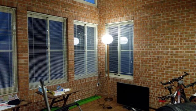

發表於 2017-9-7 19:19:02 | 顯示全部樓層
這麼好賺? 屋頂還不是灌漿的,只是鋼瓦...
我自己貌?屋頂面積大概27坪! 可樂瓦屋頂,8 吋磚牆,開超多窗戶!
材料費不到100萬, 250萬給我?我就賺死了! 一年做你這戶就好了! 可惜太遠!
