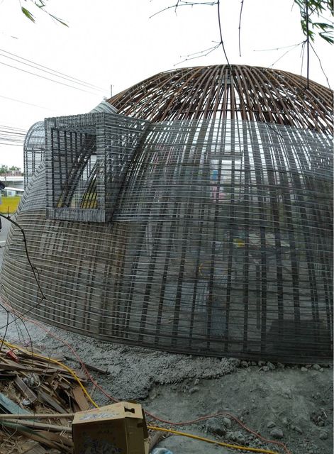

可請教專業人士、結構技師、營造公司,本結構體合乎標準。(鋼筋才是重點)

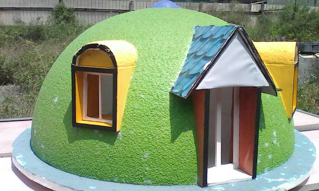

就是都有包含,外牆塗裝(或面飾)及內牆塗裝、門窗、
水電、衛浴的隔間及設備(馬桶、鏡子、洗手台)
第一張圖片是實際7米直徑、高3.5米。
第二張是模型屋,只有10分之一的比例,所以看起來比較小。
