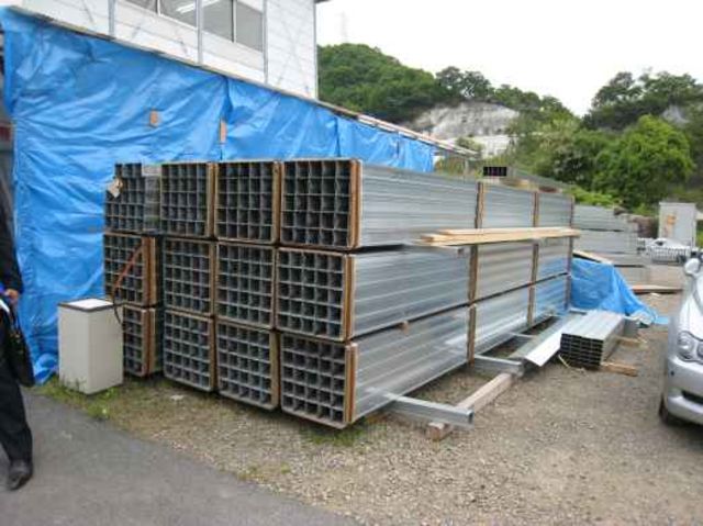

高張力雙型鋼再升級
方管EK工法上市 !
型鋼用量為日本KC工法的2倍!

  外行一般人問個小問題,H型鋼因為沒有「內面」,所以不管要目視有無鏽蝕或者做後續的防鏽塗層修補以我們外行人的觀點似乎會比較容易。這個口型鋼(不知道正確名稱),鋼管的「內面」若鏽蝕是否就不容易發現及修補?

 樓主| 發表於 2017-10-2 09:28:03 | 顯示全部樓層
本帖最後由 kaiyao 於 2017-10-2 09:48 編輯
pineman 發表於 2017-9-30 17:05
  外行一般人問個小問題,H型鋼因為沒有「內面」,所以不管要目視有無鏽蝕或者做後續的防鏽塗層修補以我 ...
我自家的陽台樓板
增加型鋼配置,十年了
發現表面完整如新!
堆置在外日曬雨淋的散料型鋼也有八年了
也看不出來有生鏽的痕跡!
數據分析:封存於牆內的型鋼有百年的壽命!

 樓主| 發表於 2017-10-2 09:36:27 | 顯示全部樓層
高張力鋼板使用熱浸鍍鳳鋁鋅
表面噴有透明漆或藍色漆
因被板材密實的包裹
隔絕了濕氣與空氣
使得有優異的防鏽能力.
