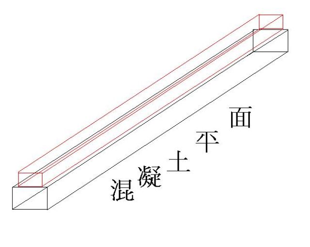

如標題主旨..
事由:要在木屋底下加上替代支撐木來承重..
原有的木材發現年久有所耗蝕..
要在旁邊增設耐重壓耐腐蝕鋼材..
木造資材室一個重約1500KG..
現有6支支撐木..
支撐木市是平躺在抬高的條型磚造基礎上..
擬從旁邊混凝土平面增加來上撐承重~~
簡圖~~

木造資材室一個重約1500KG
不是很重  C型鋼就可以   要更好  鍍鋅扁管
若要更換  2 支千斤頂  ( 油壓 )汽車底盤用  .或堆高機

多謝您教導!
那是要訂做恰好能頂住的C型鋼還是..
用什麼材料架著它?
