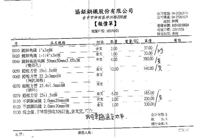

4分錏管是無妨,多挖幾個洞多幾支就好!
理論上是....網在立柱外緣,下一支網就在立柱內緣,互相交錯。
參考我幾年前叫料的報價, 好像7~8千元都可送貨,
但貨車蠻大台,貨車上就有吊車,這不是送貨到山區或偏遠地區或其他縣市的報價,
可裁切,一刀約15元??
這家也有不鏽鋼材,可把你家想要的鋼材都一次訂好,否則量太少或太遠,就不送了!
也可能送到他們可送的定點,再來才自己載。若量太少,就到他們公司自己載。
圓管比方管輕一點,也較便宜一點,
依你推估的1.5米間隔,1支3米共8支, 4分錏管的量只要4支6米,不到1千元.....

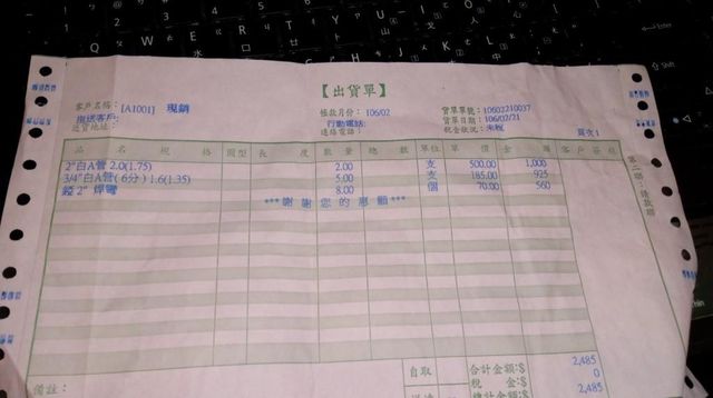

亞管是有分A/B 管(薄/厚) 但是即使6分厚管重量增一倍也不會到600......用2" 薄管一支也才500,粗到不行了...(60mm)
如果以重量來看價錢,C鋼是最便宜的,約 25~27/kg,鐵管每 kg 都超過30
