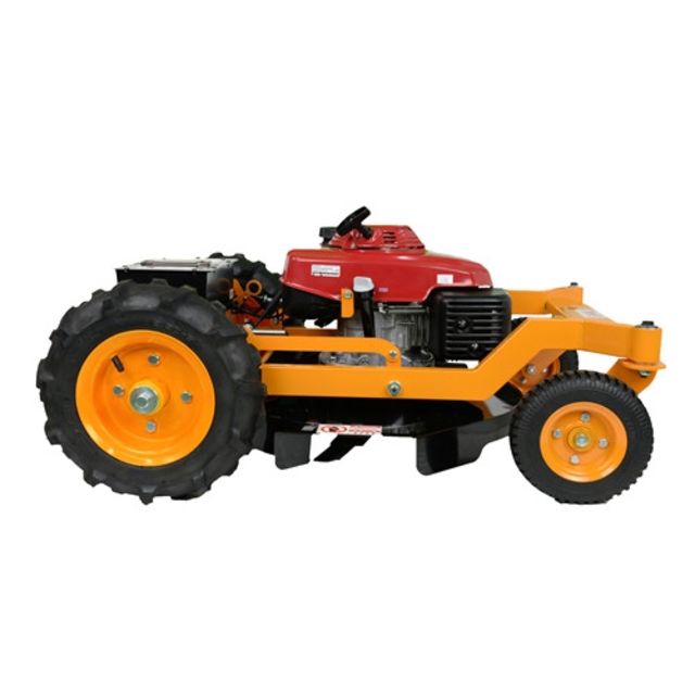

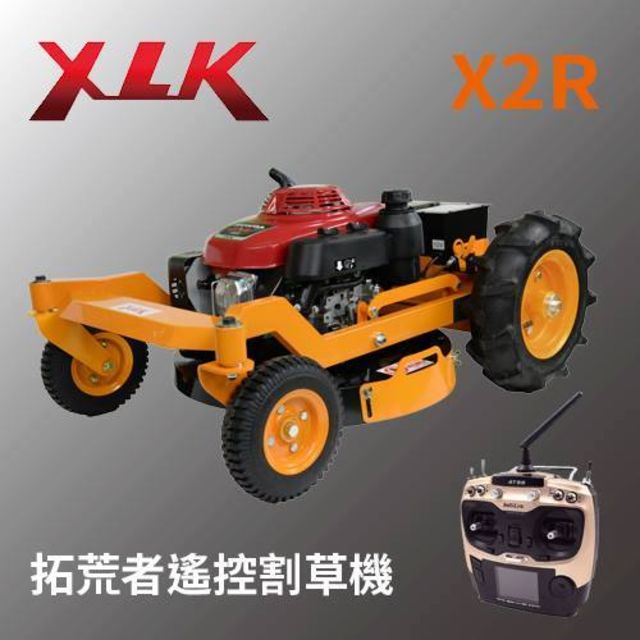

XLK X2R (拓荒者)遙控割草機
紅色與黑色款均為HONDA GXV160引擎
若無指定引擎顏色均採隨機出貨方式
車身尺寸:        車身重量:68.5公斤(含電池)
長:90公分        前輪規格:8英吋硬式輪胎(免充氣)
寬:64公分        後輪規格:14英寸(氣輪人字胎)
高:45公分
使用本田GXV160割草機專用引擎
高性能.環保.耐用兼具!!!
引擎:
廠       牌:HONDA本田
型       號:GXV160
引擎式樣:OHV四行程
排  氣  量:163CC
轉        速:3600轉
機油容量:650CC
燃料容量:1400 CC 1.4公升
遙控器:
2.4G遙控器9通道遙控器
地面有效接收距離達950公尺
具低電壓震動提醒弁赨r
具失控自動停止行走模式
割幅:20英吋
使用荒地行專用刀片(一字型刀片)
專利輔助側排草設計:
草長且茂密的場地需要大量排草時
能將輔助排草的閘門打開讓排草更順暢
避免造成引擎負擔
一般使用時關閉
草長與茂密時可將閘門打開
車身高度調整:連動式無段調整割草高度
電池規格:
行走部由後輪左右雙馬達帶動須由電瓶提供電源
電瓶型式:密閉式鉛酸電池(免加水)無記憶效應
電瓶電壓:12V
電瓶容量:28AH
電池盒:金屬外殼附提把
電池盒重量(含電池):10公斤
充電器規格:
輸入電壓100~240V 50/60Hz1.2A
輸出電壓C+12V3A
電池採快拆可更換設計
接頭具防水弁赨r
大型人字胎更適合在荒地上行走
全配包含專業遙控器鋁箱,充電電池,充電器,刀片一台份
