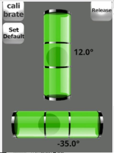

發表於 2017-11-7 16:23:46 | 顯示全部樓層
我的經驗,不花錢的,
1.礦泉水空瓶,用簽字筆在瓶身畫一條垂直線,或沿著瓶身的模合線畫也可以。然後裝半瓶水再把蓋子鎖緊。
把瓶子水平擺放,看水面跟簽字筆線有沒有一直線就知道有無水平?
2.手機下載Apps,氣泡水平儀  https://appsearch.cool3c.com/app ... %B3%E5%84%80/454203
美信 + 20 太棒了!
