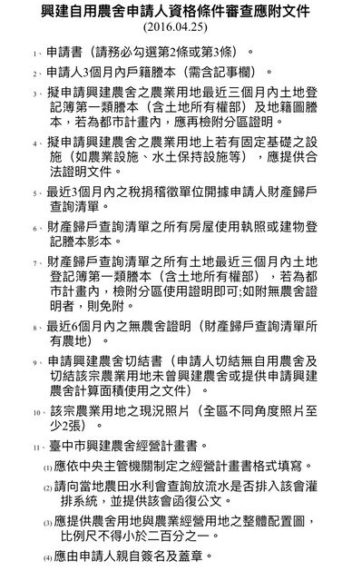

自辦興建農舍資格審查
2017/1月中 開始準備文件
2017/3月初 遞出申請
2017/4月底 通過
總共花了約65天
台中市農業局有很詳細的專頁,照上面的規則去辦,不會太難,就是需要點耐心等待
http://www.agriculture.taichung. ... 25888&mp=119010

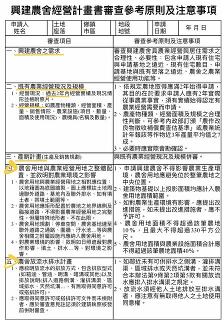

申請農舍資格審查,很像在跑大地遊戲,到各個政府機關請領所需的證明文件,所需的文件明細如下
其中較麻煩的是經營計劃書!
(有些人可能會卡關在農民資格上,但我們本身是務農的,提供農保在保證明即可)
經營計畫書包含
1.興建農舍需求:就敘明個人需求原因
2.經營現況和經營規模:注意要過去兩年的經營實績和照片!像我們農地過戶滿兩年後,才發現竟然要準備這個,就硬著頭皮準備了
3.產銷計畫:嗯...大概寫一寫
4.農地整體配置和對農地的影響:
這是所有文件中,最難的部分,魔王等級啊!
怎麼說呢?誰會在還沒請建築師之前,知道自己的房子是什麼形狀、大小比例?
這時候就得燒香拜佛了,希望遇到通情達理的承辦,一般是框出預計使用10%的位置,裏面大致畫出房子、化糞池位置和排水方向即可(農業局網站有範本可看)
但也可能遇到比較嚴謹的承辦,就...他說什麼你做什麼了。
這部分我們也卡關一陣子,所幸最後大事化小,順利通過了。
5.放流水計畫
在今年2月準備文件過程中,我們意外查到一條新聞,未來台中灌溉溝渠不給搭排,當時嚇得我們趕緊打電話問問,幸好我們農地前的排水溝是區公所的,搭排證明就向區公所申請。
建議大家可以先問清楚,自己農地附近的水溝屬於哪個單位的,可以打電話去水利局問。
以上~相較於後續跑建照,這部分我個人覺得是小小魔王 ,還在我一介平民可以理解的範圍啊 就是經營計畫書那裡,有點波折,想挑戰自辦的人也歡迎聊聊
